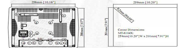

²úÆ·Ãû³Æ£º ÍþÂÚ´¥ÃþÆÁMT8014XH
ÐÍ ºÅ£º MT8014XH
MT8104XH¡ô ²úÆ·ÌØµã
10.4" 640x480
500MHz CPU¡¢256MBÄÚ´æ
65,536 TFT LCD
Ö§³Ö¿ª·ÅµÄ×ÔÓÉЭÒ鹦ÄÜ
3¸öCOM¶Ë¿Ú
ÌØÓд©Í¸Í¨Ñ¶¹¦ÄÜ
3¸öUSB2.0½Ó¿Ú
¿É¾­ÓÉÔ¶³Ì¼ÆËã»ú͸¹ý»¥ÁªÍø·ÃÎÊMT8000X×öÔ¶³Ì¼à¿Ø
¡ô ²úÆ·¹æ¸ñ
ÏÔʾÆ÷:
10.4" 640x480 65,536 É« TFT LCD
´¦ÀíÆ÷:
AMD Geode LX800/500MHz core processor
ÉÁ´æ:
256MB (D.O.M)
ÄÚ´æ:
256MB
´®¿Ú:
Com1: RS-232/RS-485 2w/4w,
Com2: RS-232, Com3: RS-232/RS-485 2w
ÒÔÌ«Íø¿Ú£º
(10/100Base-T) x1
USB½Ó¿Ú£º
USB 2.0  x3
ÒôÔ´Êä³ö:
Line Out x1
Åä·½¿¨:
ÓÐ
ʵʱʱÖÓ:
ÓÐ
µçѹ:
1.25A@24VDC
ÍâÐͳߴç (W x H x D):
286 x 212 x 50mm
¿ª¿×³ß´ç(WxH):
259  x 201mm
ÖØÁ¿:
1.6 kg
ʹÓÃÈí¼þ:
EB8000 V1.3.1 or later
¡ô ´¥¿ØÃæ°å
´¥¿ØÀàÐÍ:
4Ïß¾«Ãܵç×èʽ
´¥¿Ø·½Ê½:
Á¬ÐøÊ½
͸¹âÂÊ:
85%ÒÔÉÏ
´¥¿Ø´ÎÊý
×îÉÙ100Íò´Î
¡ô »·¾³¹æ¸ñ
²Ù×÷ζÈ:
0¡ã ~ 45¡ãC (32¡ã ~ 113¡ãF)
Ïà¶Ôʪ¶È:
10% - 90% @ 40¡ãC, ÎÞÄý¶
Õ𶯲âÊÔ:
10 to 25Hz(X,Y,Z ·½Ïò 2G 30·ÖÖÓ)
µç´Å¸ÉÈÅ:
·ûºÏ FCC class A
CEÈÏÖ¤:
·ûºÏ EN50081-2 and EN50082-2 ±ê×¼
·ÀË®ÐÔ:
Ç°Ãæ°å·ûºÏNEMA4/IP65
¡ô LCDÏÔʾÆ÷
ÏÔʾÆ÷ÀàÐÍ
TFT LCD
ÏÔʾ³ß´ç£¨¶Ô½Ç£©
10.4"
ÏÔʾÑÕÉ«
65,536
·Ö±æÂÊ
640 x 480
ÁÁ¶È (cd/m2)
400
´¢´æÎÂ¶È (¡ãC)
-20~60
²Ù×÷ÎÂ¶È (¡ãC)
0~45
±³¹âµÆ¹Ü
CCFL x 2
±³¹âµÆÊÙÃü£¨Æ½¾ù£©
40,000 Сʱ
¶Ô±È¶È
300:1
¿ª¿×³ß´ç
