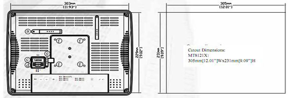

ÍâÐͳߴç (W x H x D):
322 x 243 x 51mm
¿ª¿×³ß´ç(WxH):
305 x 231mm

¿ª¿×³ß´ç
