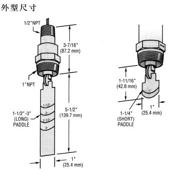

¹ÜÏ߳ߴ磺         1-1/4£¢¼°ÒÔÉÏ
Ö÷Òª½á¹¹²ÄÖÊ£º¡¡²»Ðâ¸Ö»ò»ÉÍ­¡¡¡¡
ÉèÖÃÀàÐÍ£º¡¡¡¡¡¡¹Ì¶¨Ê½
ÌØµã£º
±ê×¼µÄFS-550¿ª¹Ø¿ÉË«Ïò¸ÐÓ¦Á÷ÌåÓÐ/ÎÞÁ÷Á¿×´Ì¬¡£¹²ÓÐÁ½ÖÖ½°Æ¬³¤¶È¿ÉÒÔÌṩ¡£
½°Æ¬ÔÚ°²×°Ê±Òª¼ÓÒÔÐÞ¼ô£¬Ê¹µÃ¿ª¹ØÔÚÉ趨µÄÁ÷Á¿Ê±¶¯×÷¡£µ±¹ÜµÀÖеÄÁ÷Á¿ÉÏÉý
ʱ£¬½°Æ¬¿ªÊ¼ÒªÈÆ¿ª¹ØµÄÖᶯ×÷¡£ÎÞÂֹܵÀµÄ³ß´çÓжà´ó£¬Æä²úÉúµÄѹ½µ¶¼Ð¡ÓÚ
3PSIG¡£

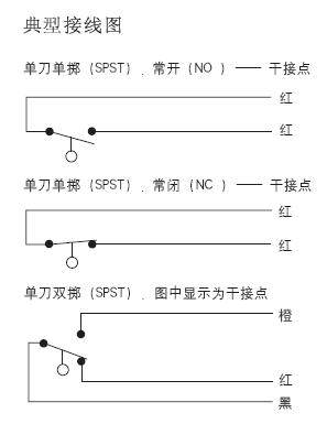

¿ª¹Ø
SPDT£¬20VA
ÖØ¸´ÐÔ
¡À5%
µçÆøÁª½Ó
NO£¬18AWG£¬24£¢³¤£¬¾ÛºÏÒýÏß
ϱíÏÔʾÁËÔÚÖ¸¶¨Á÷Á¿Ê±Ê¹¿ª¹Ø¶¯×÷µÄ½°Æ¬³¤¶È¡£¹ÜÏ߳ߴç½üËÆÖµ±êÓÚ½°Æ¬ÉÏ
±êÓÚ½°Æ¬½Ø¶Ï´¦µÄ¹ÜµÀ³ß´ç

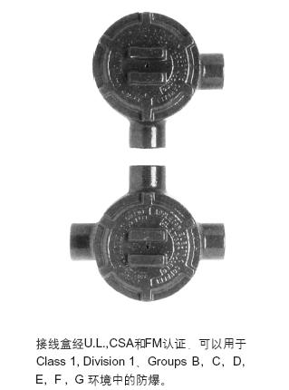

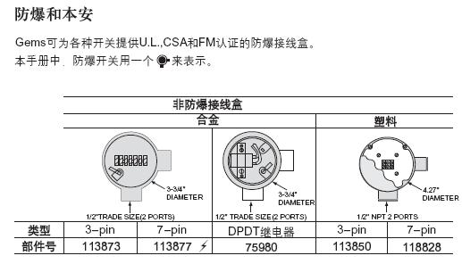

FS-550¿ª¹Ø¾­U.L.ÈÏÖ¤£¬¿ÉÓÃÓÚClass I,Division2,Groups A,B,C,D,E,F,GµÄGems½ÓÏߺС£

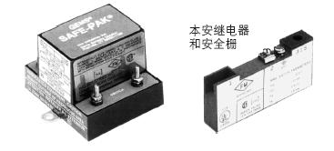

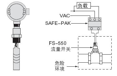

ʹÓÃGems SAFE-PAK¼ÌµçÆ÷ºÍ°²È«Õ¤£¬ÕâЩ¿ª¹Ø¿ÉÒÔ×Ô¶¯¼ì²âÓÐÎÞÁ÷Á¿£¬¶øÇÒÎÞÐè·À±©Íâ¿ÇºÍ¹ÜÏß¼´¿É´ïµ½±¾°²·À±©¡£

ÔÚ±¾°²°²×°ÖУ¬Ã»ÓÐÆäËû²úÆ·±ÈGemsµÄÆëÄɰ²È«Õ¤ºÍSAFE-PAK¼ÌµçÆ÷µÄ¹¤×÷¸ü³öÉ«¡£ÕâЩ¹Ì̬װÖÃÎÞÐè·À±¬·â×°¾Í¿ÉÒÔ±£Ö¤Õû¸ö´«¸ÐÆ÷µç·µÄ±¾°²¡£ÁªËøÊ½¼ÌµçÆ÷¿ÉÒÔ¿ØÖƱÿª¡¢±Ã¹Ø²Ù×÷¡£
