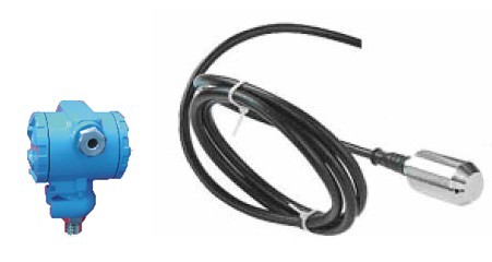

²úÆ·Ãû³Æ£º DJT131ͶÈëʽҺλ±äËÍÆ÷
ÐÍ ºÅ£º DJT131
                                    DJT131ͶÈëʽҺλ±äËÍÆ÷
     DJTϵÁÐÀ©É¢¹èͶÈëʽҺλ±äËÍÆ÷²ÉÓýø¿ÚÀ©É£´«¸ÐÆ÷Ϊ¸Ðѹ»ùÌ壬¾­ºÏÀí¾«ÃܵÄÐźŴ¦ÀíºÍÓÅ»¯µÄ½á¹¹Éè¼Æ¡¢¼¤¹âµ÷×è¼¼ÊõºÍζȲ¹³¥¼¼ÊõÖÆ×÷¶ø³É¡£²úÆ·²ÉÓÃÁËÈ«ÃÜ·â´¦Àí£¬ÓÐÍ¨Æøµ¼¹ÜµÄ·ÀË®µçÀ£¬Ê¹´«¸ÐÆ÷±»Ñ¹Ç»Óë´óÆøÏàͨ£¬Êä³ö¹¤Òµ±ê×¼µÄ4¡«20mA»ò0¡«10V¡¢0¡«5VÐźš£

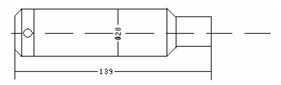

²úÆ·ÍâÐÎͼ
²úÆ·ÍâÐͳߴç

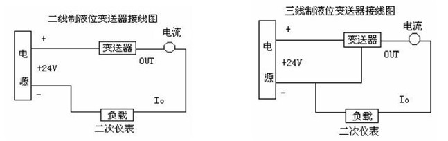

µçÆøÁ¬½Ó
¡ñ4¡«20Ä£ÄâÐźÅÊä³ö £¨2Ïß £©
     ½ÓÏßÖùÏ·½¡°-¡±ÎªÐźÅÊä³öÏߣ¬½ÓÏßÖùÏ·½±êÃ÷¡°+¡±ÎªµçÔ´ÊäÈë¶Ë¡£
     Èç³ö³§ÒÑÅäÏߣ¬ÔòºìÏßΪµçÔ´Õý¼«£¬ÂÌÏߣ¨À¶Ïß»òÕߺÚÏߣ©ÎªµçÁ÷Êä³öÏß¡£
¡ñµçѹÊä³öÐźţ¨3Ïߣ©
     ºìÏßΪµçÔ´Õý¼«£¬ÂÌÏߣ¨À¶Ïß»òºÚÏߣ©ÎªµØÏߣ¬»ÆÏßΪÊä³öÏß
