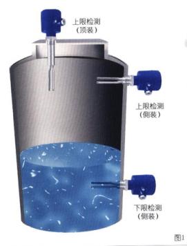

µäÐÍÓ¦Óãº
¡ô×ÔÀ´Ë®¡¢¿óȪˮ¡¢Ö½½¬¡¢½ºË®¡¢È¾ÁÏ
¡ôÄཬ¡¢¼îÈÜÒº¡¢ËáÈÜÒº
¡ôÆ¡¾Æ¡¢ÒûÁÏ¡¢¿É²úÉúÆäËûµÄÒºÌå
¡ôÁ÷¶¯ÐԺõĹÌÌå·ÛÁÏ

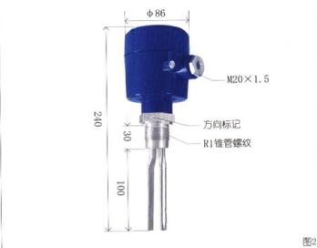

³ß´çͼ

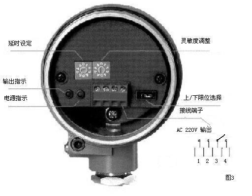

µçÆøÁ¬½Ó
µ±´«¸ÐÆ÷ʹÓÃAC220V¹©µçʱ½ÓÏß·½Ê½Èçͼ3Ëùʾ
µ±´«¸ÐÆ÷ʹÓÃDC24V¹©µçʱ½ÓÏß·½Ê½Èçͼ4Ëùʾ

3¡¢  ̽¼«³¤¶ÈµÄÈ·¶¨
      µ±Óû§²ÉÓòàװʱ£¬²æÌ峤¶ÈÒ»°ãΪ100mm¡£
      µ±Óû§²ÉÓö¥×°Ê±£¬²æÌåÑÓ³¤³¤¶ÈΪ°²×°Î»Öõ½±¨¾¯¶¯×÷µãµÄ¾àÀë¼õÈ¥100mm
