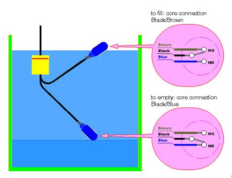

1¡¢½«¸¡Çò¿ª¹ØµÄµçÏß´ÓÖØ´¸µÄÖÐÐÄϰ¼Ô²æÝL´¦´©Èëºó£¬ÇáÇáÍÆ¶¯ÖØ´¸£¬Ê¹Ç¶ÔÚÔ²¿×ÉÏ·½µÄËܽº»·ÒòµçÏßÍ·Ö®ÍÆÁ¦¶øÍÑÂä¡£ (Èç¹ûÓбØÒªµÄ»°£¬Ò²¿ÉÓÃÂÝË¿Æð×Ó°Ñ´ËÒ»Ëܽº»·²ðÏÂ)£¬ÔÙ½«Õâ¸öÍÑÂäµÄËܽº»·Ì×ÔÚµçÀÂÉÏÄãËùÏëÒò¶¨ÖØ´¸ÒÔÉ趨ˮλ֮Öá£
2¡¢ÇáÇáµØÍÆ¶¯ÖØ´¸À­³öµçÀ£¬Ö±µ½ÖØ´¸ÖÐÐÄ¿ÛסËܽº»·¡£**ÖØ´¸Ö»ÒªÇá¿ÛÔÚËܽº»·Öм´²»»á»¬Â䣬´ËËܽº»·ÈçÓÐË𻵻òÒÅʧ£¬¿ÉÓÃͬÇáÂãÍ­Ïß¿ÛÈëµçÀ´úÌæ¡£
ÖØ´¸ÎªÒªÇó²Å¸½Ö®Åä¼þÇ뽫µçÀÂÖ±½ÓÀ­µ½¿ØÖÆÏ䣬¾¡Á¿±ÜÃâʹÓÃÖмä½ÓÍ·£¬Èô²»µÃÒѶøÓнÓͷʱ£¬¾ø²»¿É½«µçÀÂÏß½ÓÍ·½þÈëË®

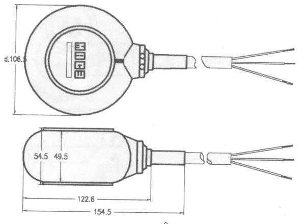

½á¹¹³ß´ç(mm£©
ÒDZí½ÓÏß¼°°²×°·½·¨
1KW¼°1KWÒÔϵĵ¥Ïà±Ã£¬¿É½«MAC-3¸¡¶¯¿ª¹ØÖ±½Ó´®ÁªÔÚµç·ÖУ¨Í¼1£©¡£
1KWÒÔÉϵı㬿ɽ«MAC-3¸¡¶¯¿ª¹Ø´®ÁªÔÚµç¿ØÏäµÄ¿ØÖƵç·ÖУ¨Í¼2£©¡£ÒºÎ»µÄ¿ØÖƸ߶ÈÊÇÓɵçÀÂÔÚÒºÌåÖеij¤¶È¼°ÖØ´¸ÔÚµçÀµÄλÖþö¶¨µÄ¡£
