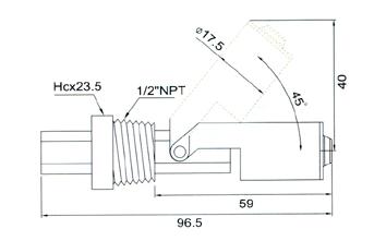

1¡¢DJL-C3P²à×°¸¡ÇòҺλ¿ª¹Ø
ÀàÐÍ
1A
2A
×î´ó¹¦ÂÊ
10W
50W
×î´ó¿ª¹Øµçѹ
100VDC
220VDC
×î´ó¿ª¹ØµçÁ÷
0.5A
1.5A
×îС±ÀÀ£µçѹ
220VDC
300VDC
×î´ó¸ºÔصçÁ÷
1.0A
3.0A
×î´ó½ÓÊ´µç×è
100m¦¸
100m¦¸
ζȷ¶Î§
-10¡«85¡æ
-10¡«85¡æ
¸¡Çò²ÄÖÊ
P.P
P.P
±¾Ìå²ÄÖÊ
P.P
P.P

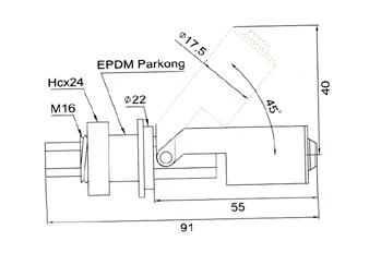

2¡¢DJL-C4P²à×°¸¡ÇòҺλ¿ª¹Ø
ÀàÐÍ
1A
2A
×î´ó¹¦ÂÊ
10W
50W
×î´ó¿ª¹Øµçѹ
100VDC
220VDC
×î´ó¿ª¹ØµçÁ÷
0.5A
1.5A
×îС±ÀÀ£µçѹ
220VDC
300VDC
×î´ó¸ºÔصçÁ÷
1.0A
3.0A
×î´ó½ÓÊ´µç×è
100m¦¸
100m¦¸
ζȷ¶Î§
-10¡«85¡æ
-10¡«85¡æ
¸¡Çò²ÄÖÊ
P.P
P.P
±¾Ìå²ÄÖÊ
P.P
P.P

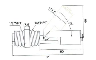

3¡¢DJL-C5P²à×°¸¡ÇòҺλ¿ª¹Ø
ÀàÐÍ
1A
2A
×î´ó¹¦ÂÊ
10W
50W
×î´ó¿ª¹Øµçѹ
100VDC
220VDC
×î´ó¿ª¹ØµçÁ÷
0.5A
1.5A
×îС±ÀÀ£µçѹ
220VDC
300VDC
×î´ó¸ºÔصçÁ÷
1.0A
3.0A
×î´ó½ÓÊ´µç×è
100m¦¸
100m¦¸
ζȷ¶Î§
-10¡«85¡æ
-10¡«85¡æ
¸¡Çò²ÄÖÊ
P.P
P.P
±¾Ìå²ÄÖÊ
P.P
P.P

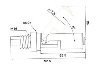

4¡¢DJL-C6P²à×°¸¡ÇòҺλ¿ª¹Ø
ÀàÐÍ
1A
2A
×î´ó¹¦ÂÊ
10W
50W
×î´ó¿ª¹Øµçѹ
100VDC
220VDC
×î´ó¿ª¹ØµçÁ÷
0.5A
1.5A
×îС±ÀÀ£µçѹ
220VDC
300VDC
×î´ó¸ºÔصçÁ÷
1.0A
3.0A
×î´ó½ÓÊ´µç×è
100m¦¸
100m¦¸
ζȷ¶Î§
-10¡«85¡æ
-10¡«85¡æ
¸¡Çò²ÄÖÊ
P.P
P.P
±¾Ìå²ÄÖÊ
P.P
P.P
