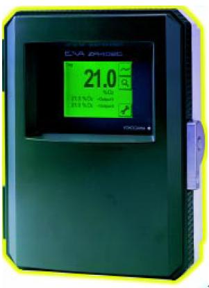

¡ó ת»»Æ÷²ÉÓÃLCD ´¥ÃþÏÔʾÆÁ£¬²Ù×÷·½±ã
¡ó Ô¶³Ìά»¤²ÉÓÃÊý×ÖͨѶ£¨HART£©£¬½µµÍÁËά»¤·ÑÓÃ

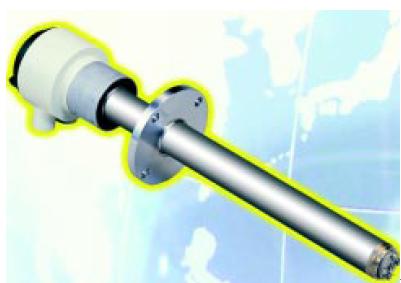

¡ó ̽ͷµÄÑõ»¯ï¯µç³ØºÍ¼ÓÈÈÆ÷¿ÉÔÚÏÖ³¡½øÐиü»»£¬½µµÍÁËά»¤·ÑÓÃ
¡ó ̽ͷ²ÉÓÃרÀû¼¼ÊõµÄÑõ»¯ï¯µç³Ø£¬ÆäÊÙÃü³¤£¬¿É¿¿ÐÔ¸ß
¡ó ÎÞÐè²ÉÑù×°Öã¬Ö±½Ó²åµ½Ñ̵ÀÉϲâÁ¿ÑõÆøÅ¨¶È

¡ñ ÏÔʾ¹¦ÄÜ£ºÊýÖµÏÔʾ¡¢ÇúÏßÏÔʾ¡¢Êý¾ÝÏÔʾ¡¢×´Ì¬ÐÅÏ¢£¬±¨¾¯¼°´íÎóÏÔʾ
¡ñ УÕý¹¦ÄÜ£ºÊÖ¶¯Ð£Õý¡¢°ë×Ô¶¯Ð£Õý¡¢×Ô¶¯Ð£Õý
¡ñ ·´´µ¹¦ÄÜ£ºÍ¨¹ý¹æ¶¨µÄµãºÍʱ¼ä½ÓµãÊä³ö£¬¿ÉÑ¡Ôñ×Ô¶¯/ °ë×Ô¶¯½øÐж¨ÆÚÇåɨ
¡ñ ά»¤¹¦ÄÜ£ºÏÔʾÉèÖá¢Ð£ÕýÉèÖᢷ´´µÉèÖᢵçÁ÷Êä³ö»ØÂ·¼ì²é¡¢ÊäÈë/ Êä³ö½Óµã¼ì²é
¡ñ ÉèÖù¦ÄÜ£º»ù±¾ÉèÖᢵçÁ÷Êä³öÊý¾ÝÉèÖᢱ¨¾¯ÉèÖᢽӵãÉèÖü°ÆäËûÉèÖÃ
¡ñ ×ÔÕï¶Ï¹¦ÄÜ£ºµ±³öÏÖÒì³£Çé¿öʱ¶Ôת»»Æ÷ºÍ¼ì²âÆ÷¹ÊÕÏµã½øÐÐָʾ
¡ñ ¼ÓÃܹ¦ÄÜ£º³ýÁËÏÔʾ¹¦ÄÜÍ⣬ÆäËû¹¦ÄܵÄʹÓþù¿ÉÒÔÉèÖÃÃÜÂë

̽ͷ¼¼Êõ¹æ·¶
ÑùÆøÎ¶È
0¡«700¡æ
700¡«1400¡æ£¨´ø¸ßÎÂ̽ͷÊÊÅäÆ÷£©
ÑùÆøÑ¹Á¦
-5¡«250kPa
¶Ô0.15m ̽ͷÀ´ËµÎª0.5¡«5kPa
̽ͷ³¤¶È
0.15£¬0.4£¬0.7£¬1.0£¬1.5£¬2.0£¬3.0£¬
3.6£¬4.2£¬4.8£¬5.4m
»·¾³Î¶È
-20¡«£« 150¡æ
²Î±ÈÆøÏµÍ³
¿ÕÆø£¬ÒÇ±íÆø£¬²¹³¥Ñ¹Á¦Æø
ÒÇ±íÆøÏµÍ³
£¨²»°üÀ¨×ÔÈ»¶ÔÁ÷·½Ê½£©
ѹÁ¦
200kPa+¯ÄÚµÄѹÁ¦£¨½¨ÒéʹÓÃÀäÈ´µÄ¶µã-20¡æÒÔϳýʪ¡£ÇÒÒѳý³¾»ò³ýÓÍÎíµÄÆøÌ壩
ÏûºÄÁ¿£º´óÔ¼1NL/min
½á¹¹
Ñõ»¯ï¯µç³Ø¼ÓÈÈÆ÷ºÍÈȵçż¿É¸ü»»£¬·Ö·Ç·À±¬ºÍ·À±¬Á½ÖÖ
¶Ë×ӺвÄÁÏ
ÂÁºÏ½ð
Íâ¿ÇÍ¿²ã
¾ÛÑǰ²õ¥·À¸¯²ÄÁÏ
ÆøÌåÁ¬½Ó
RC1/4»ò1/4FNPT
µ¼ÏßÁ¬½Ó
G1/2£¬Pg13.5,M20¡Á 1.5mm£¬1/2NPT
°²×°
·¨À¼°²×°
ת»»Æ÷¼¼Êõ¹æ·¶
È«²¿²Ù×÷¶¼Í¨¹ý±äËÍÆ÷ÉϵÄLCD´¥ÃþʽÆÁÄ»½øÐÐ
ÏÔʾ
LCD
Êä³öÐźÅ
4~20mADC£¬Á½Â·£¨×î´ó¸ºÔØ550Å·£©
½ÓµãÊä³öÐźÅ
Ëĵã
½ÓµãÊäÈëÐźÅ
Á½µã
×Ô¶¯Ð£×¼Êä³ö
Á½µã£¨ÓÃÓÚ¿ØÖÆÁãµãÓëÁ¿³ÌµÄ×Ô¶¯Ð£×¼×°Öã©
