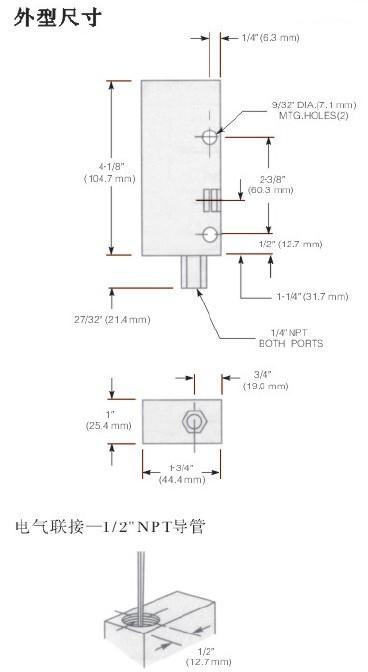

            FS-930ÓÍÁ÷Á¿¿ª¹Ø
Á÷Á¿É趨            0.10¡«1.0GPM
½Ó    ¿Ú             1/4"NPT
Ö÷Òª½á¹¹²ÄÖÊ        »ÆÍ­
ÉèÖÃÀàÐÍ            ¹Ì¶¨Ê½
      GemsµÄFS-930ϵÁÐÁ÷Á¿¿ª¹ØÖУ¬ÓÐÒ»¶ÀÌØÈ¡µÃÁËרÀûȨµÄ»îÈû£¬¿ÉÊÊÓÃÓÚÕ³¶ÈÔÚ40µ½1000SSU·¶Î§ÄÚµÄÒºÌ壬Æä¾«¶ÈÔÚ20£¥ÒÔÄÚ¡£ÊÇÏÂÁÐÓ¦ÓõÄÀíÏëÑ¡Ôñ£º²»Í¬Õ³¶ÈµÄ»ìºÏÒºÌ壻»òÕßÓÃÓÚÈó»¬ÏµÍ³ÖУ¬ÒòΪÆô¶¯Ê±µÄÓÍÁ¿¼à¿ØÖÁ¹ØÖØÒª¡£¸Ã¿ª¹Ø¿É×Ô¶¯²¹³¥Õ³¶ÈµÄ±ä»¯¡£Ã¿Ì×É豸¶¼ÔÚ³ö³§Ê±ÓÃ300SSUÓÍ×ö¶¯×÷µã±ê¶¨¡£
ÐÔÄܲÎÊý
½ÓÒº²ÄÖÊ
Íâ¿Ç
»ÆÍ­
»îÈû
»ÆÍ­
µ¯»É
316²»Ðâ¸Ö
OÐÍȦ
Viton
ÆäËû½ÓÒº²¿·Ö
»·ÑõÊ÷Ö¬
¹¤×÷ѹÁ¦
1000Psi
ÄÍѹ
2500psi
ÆÆÁÑѹÁ¦
5000psi
¹¤×÷ζÈ
£­20¡«300¨H£¨£­28.8¡«148.9¡æ£©
ÖØ¸´ÐÔ
1£¥ Max
É趨µã¾«¶È
¡À10£¥ Max
É趨µãÆ«²î
15£¥ Max
½Ó¿Ú
1/4"NPT
¿ª¹Ø
SPDT 20VA
µçÆøÁ¬½Ó
18AWG, 24"³¤£¬¾ÛºÏÎïµ¼Ïß
·À±¬ÈÏÖ¤
U.LÈÏÖ¤£¬¶ÔÓÚIÀ࣬2Çø£¬A¡¢B¡¢C¡¢D×é¡£»¹ÓÐͨ¹ýFMÈÏÖ¤µÄ·À±¬½ÓÏߺУ¬¶ÔÓÚIÀ࣬1Çø£¬D×éµÄΣÏÕ³¡Ëù
¶¨¹ºÖ¸ÄÏ£­±ê×¼ÐÍ
ÒÀ¾ÝÁ÷Á¿É趨À´Ñ¡Ôñ²úÆ·²¿¼þºÅ
Á÷Á¿É趨ֵ
GPM
²¿¼þºÅ
»ÆÍ­
³£¿ª£¨ÎÞÁ÷Á¿£©
0.10
51582
0.25
51586
0.50
51590
0.75
51594
1.00
51598
×¢£º
1¡¢Á÷Á¿É趨ÊÇÓÃ300SSUÓÍÀ´Ð£×¼µÄ£¬Ë®ÎÂΪ70¨H£¬°´ÕÕÁ÷Á¿Ôö¼ÓµÄ˳Ðò½øÐУ¬É豸´¹Ö±£¨µ¼ÏßÏòÏ£©¡£ÔÚÕû¸öÕ³¶È·¶Î§£¨´Ó40µ½1000SSU£©Ö®ÄÚ¡£ÉèÖõãµÄ¾«¶Èά³ÖÔÚ20£¥ÒÔÄÚ¡£
2¡¢½¨Òé²ÉÓÃ50΢Ã׵ĹýÂËÆ÷¡£
