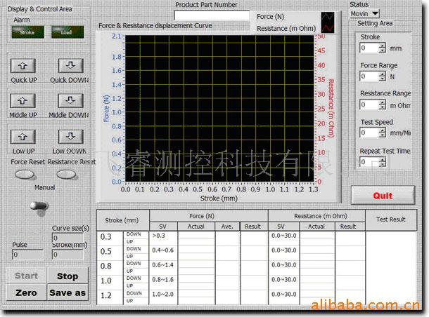

ΪÁ˽â¾öÊÖ»úÖÐ×î³£ÓõIJ¿¼þ--µ¯»ÉƬµÄ²âÊÔ£¬ÎÒÃÇÌá³öÁËͨ¹ý²âÊÔµ¯»ÉµÄ²úÆ·Á¦ºÍ×迹ÓëѹËõÐг̵ĹØÏµ£¬²¢µÃµ½ËûÃÇÖ®¼äµÄ¹ØÏµÇúÏß¡£
¸Ä±äÊ©¼ÓÔÚµ¯»ÉÉϵÄÁ¦£¬¿ÉÒԵõ½µ¯»ÉƬµÄ×迹ÓëÐгÌÖ®¼äµÄ¹ØÏµ£¬Í¨¹ýÕâÖÖ¹ØÏµ£¬¿ÉÒÔ»ñµÃµ¯»ÉƬµÄÐÔÄܲÎÊý£¬µÃµ½µ¯»ÉƬµÄÉú²úÊÇ·ñ´ïµ½ÁËÔ¤¶¨µÄÒªÇó¡£
ϵͳ˵Ã÷
Ô˶¯³ÌÐò:
1.Ê×ÏȽ«²úÆ··ÅÔÚ²âÊÔÆ½Ì¨µÄ¼Ð¾ßÉÏ,²¢¼Ð½ô.
2.½«²âÊÔÍ·µ÷Õûµ½Àë±»²â²úÆ·ºÜ½üµÄ¾àÀë
3.°´start½øÐвâÊÔ
4.µ±²âÊÔÍ·²âµ½É趨Á¿³ÌµÄ0.01%ʱ,ϵͳ°Ñ´ËʱµÄλÖÃÉèΪ²âÊԵĿªÊ¼
´ËʱµçÄÔ¿ªÊ¼²É¼¯Á¦ºÍµç×èµÄÊý¾Ý,²¢¿ªÊ¼ÃèÇúÏß,ÐгÌÔòͨ¹ýÔ˶¯¿¨·¢³öµÄÂö³åÊýºÍÂö³åƵÂÊÀ´¼ÆËã
5.µ±²âÊÔÍ·ÍùÏÂÔ˶¯,Á¦ÖµÖð½¥Ôö´óµ½É趨Á¿³Ìֵʱ,Âí´ï¸Ä±ä·½Ïò¸ÄÓÉÏòÏÂÔ˶¯ÎªÏòÉÏÔ˶¯
6.¸Ä±ä·½Ïòºó¼ÌÐø²âÊÔ,Ö±µ½Á¦Öµ½µµ½0.5%µÄÁ¿³ÌÖµºóÍ£Ö¹ÃèÇúÏß.µ«Âí´ï¼ÌÐø·µ»Øµ½É趨ԭµã.
ϵͳ×é³É
Çý¶¯²¿·Ö:µçÄÔÔ˶¯¿¨;²½½øÂí´ïÇý¶¯Æ÷;²½½øÂí´ï;
»úеÔ˶¯²¿·Ö:Ë¿¸Ë;Ö±Ïß»¬¹ì;
»ú¼Ü²¿·Ö:1¿é
Á¦²âÁ¿²¿·Ö:Êý×ÖÀ­Ñ¹Á¦¼Æ
µç×è²âÁ¿²¿·Ö:Êý×Ö΢ŷ¼Æ
Êý¾Ý´¦Àí:ͨ¹ýPCÏÔʾ²âÊÔ¹ý³ÌÖеÄʵʱÊý¾Ý£¬²¢Í¨¹ýÇúÏßÐÎʽ¼Ç¼ÏÂÀ´£¬²¢¿ÉΪÒÔºó²é¿´Ëùµ÷Ó㬿ɴòӡͼÏߺͱ¨±í¡£
