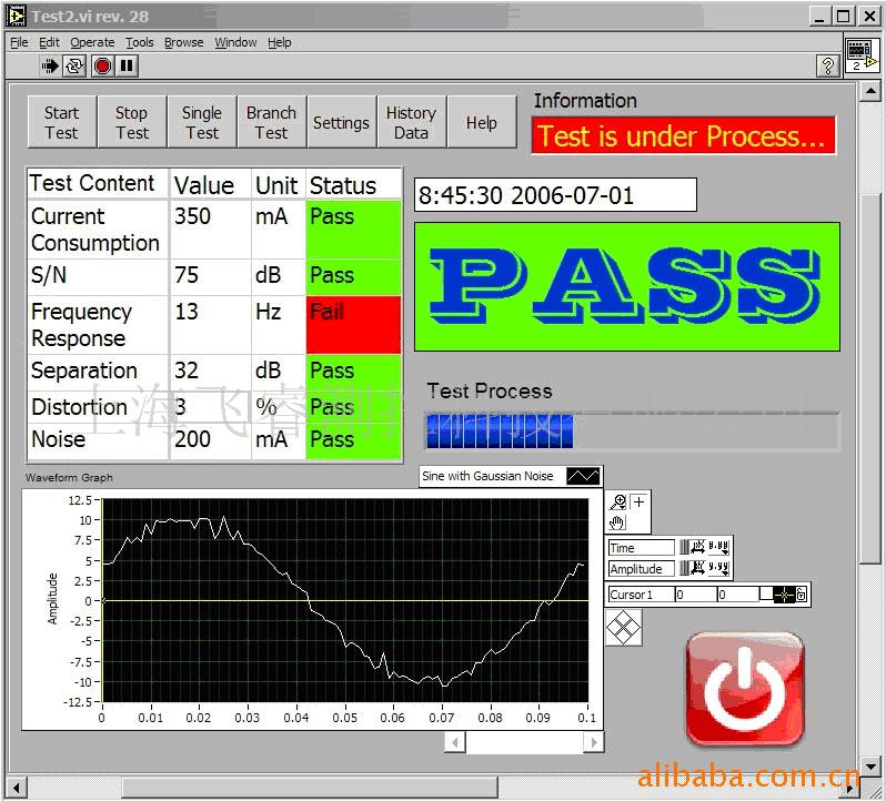

系统为自动测试,整个过程为:
信号输入(装夹产品、启动信号产生装置)→开始测试→读信号→是否满足设定值→显示合格值并报警→测试结束→等待下个信号输入(装夹产品、启动信号产生装置),此测试过程为一个产品测试过程,要求测试过程不大于1分钟。
测试项目为:
(1)对功放PCB板进行在线测试,包括以下测试。
a).耗电流测试
b).信噪比测试
c). 响应频率测试
d).分离度测试
e).失真度测试,最大失真度Distortion<5%
f).  开关机异常声测试。
(2)与设定标准值比较,检查出次品;
(3)通过图形界面实时显示测试结果,并判断数据是否合格。
(4)对正品和次品的数量、性能值、次品原因进行记录。存到数据库中。
(5)打印生产报表和质量报表
