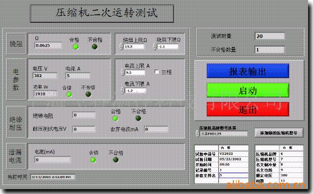

  用NI公司的LabVIEW 7.1结合PLC及各种二次仪表,以PLC做下位控制,LabVIEW7.1来做上位机软件,完成对压缩机电气性能的测试。
介绍:
 本试验台完成对压缩机电性能和简单运转性能的测试,对于压缩机生产厂家来说解决了在测试其二次运转性能方面的技术难题,有利于厂家更好改善其压缩机的生产效率。
 系统特点:
l        装置的测控仪表采用可以独立的电参数仪表和安全性能测试仪表。可以单独送计量部门定期检定。
l        装置具有自动/手动两种测试模式,自动测试的项目可以设定。在自动测试模式下,按测试项目,顺序进行,PLC控制测试回路,启动测试仪表,进行测试。当装置检测到不合格时,装置能自动停下,并显示出不合格内容。待测试人员处理后,终止测试或继续下一个项目的测试。当装置处于手动测试模式时,可以直接启动测试单项测试内容。
l        装置配置了计算机,并通过通讯接口与PLC、测试仪表均相连。计算机实时显示测试数据,并且记录每个测试结果,保存在硬盘中,并可按需要打印测试数据。计算机保留了历史测试数据,以供查询。
可以完成项目的测试:
(1)电气强度
(2)绝缘电子
(3)泄漏电流
(4)常态下主副绕组的阻值
(5)空载运行3分钟后,压缩机电流,电压、功率
