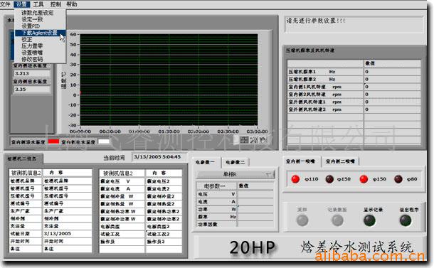

通过采集环境参数、被测机相关参数,进而分析计算不同工况下及运行状况下的空调机组相关性能。
介绍:
本试验装置能进行双一拖一、一拖二、一拖一、一拖多形式的能力的检测,并且水侧量热计法可与焓差法同时进行。在实验室3个房间内都装有测试冷水机组接口,但不是同时检测既每次只检测一台冷水机,可同时检测一套冷水机组与一套风冷空调器。测试项目如下:
(1)制冷量
(6)低温、超低温制热量
(11)冻结试验(空气流通、滴水)
(2)制冷消耗功率
(7)最大制冷运行
(12)凝露试验
(3)高温制冷量
(8)最小运行制冷
(13)除霜试验
(4)热泵制热量
(9)热泵最大运行制热
(14)能效比
(5)热泵制热消耗功率
(10)热泵最小运行制冷
(15)性能系数
本测试室利用空气焓差法测定空调机组的制冷、制热量、名义工况下功率消耗、能效比(EER值)、运行电流、室内风量是较常用的,亦为标准所认可的一种方法。这种方法满足国标GB/T7725-1996“房间空气调节器”,专业标准ZBJ73022—1989“单元式空气调节机试验方法”及日本工业标准JRA-TP-01-94和JRA-TP-02“日本冷冻空调协会”;利用空气焓差法测定风机盘管的换热能力;利用液体载冷剂法测定风冷热泵机组制冷量、制热量、功耗和利用液体载冷剂法测定容积式冷水机组制冷量。机组测定方法符合GB 10870-89“容积式冷水机组  性能实验方法”。利用空调机组进出风焓差的试验,能较快速反应机组的工作状态及其性能,在机组进行性能试验及研究开发分析时更能显出其优越性。水侧采用水侧量热计法。测试离散度:复现性小于2%
