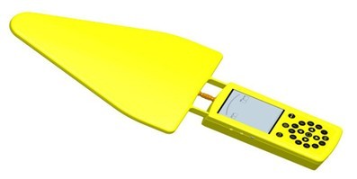

        EϵÁеç´Å³¡Ç¿¶ÈƵÆ×·ÖÎöÒÇÊÇÒ»¸ö¶à¹¦Äܵ쬱ãЯµÄ£¬ÊʺÏËùÓеĵ糡ºÍ´Å³¡²âÁ¿µÄ¸ß¾«¶ÈÒÇ±í£¬ËùÓÐÐͺŶ¼´øÆµÆ×·ÖÎö¹¦ÄÜ¡£ÏµÍ³°üº¬Ò»¸ö¿íÁ¿³ÌµÄµç³¡ºÍ´Å³¡Ì½Í·ºÍÒ»¸ö±ãЯÏÔʾÒÇ±í£¬Ì½Í·µÄ²âÁ¿ÆµÂÊ¿ÉÒÔ´Ó1Hzµ½18GHz¡£Ëü´øÒ»¸ö´óÐ͵ÄLCDÏÔʾÆ÷ºÍÒ×ÓÚʹÓõŦÄܼü(ËüÃÇÔÊÐí²»Í¬µÄ²Ù×÷ºÍ¸ù¾ÝÃüÁî²Ëµ¥Ñ¡ÔñÉ趨²»Í¬¹¦ÄÜ)¡£
EϵÁÐÐ͵ç´Å³¡Ç¿¶ÈƵÆ×·ÖÎöÒÇ·ÖΪµÍƵºÍ¸ßƵ2ÖÖϵÁÐ
¡ôµÍƵ£ºÐͺÅE61£¬E62£¬ÆµÂÊ´Ó1Hz-30MHz
¡ô¸ßƵ£ºÐͺÅE71£¬E72£¬E73£¬ÆµÂÊ´Ó1MHz-18GHz

µÍƵ£¨º¬¹¤Æµ£©µç´Å³¡Ç¿¶ÈƵÆ×·ÖÎöÒÇE6XϵÁУ¨ÆµÂÊ´Ó1Hz-30MHz£©
µÍƵµç´Å³¡Ç¿¶ÈƵÆ×·ÖÎöÒÇ
E61
E62
ÏìӦƵÂÊ
10Hz-400kHz
1Hz-1MHz£¨¿ÉÀ©Õ¹µ½20MHz»ò30MHz£©
´Å³¡²âÁ¿·¶Î§
10¦ÌG-5G
10¦ÌG-50G
µç³¡²âÁ¿·¶Î§
0.1V/m-50kV/m
0.01V/m-100kV/m
Â˲¨Æ÷´ø¿í
1Hz-400kHz
1Hz-1MHz
¾«¶È
4%
2%
ÏÔʾµ¥Î»
V/m, Tesla, Gauss, A/m
ƵÆ×·ÖÎö¹¦ÄÜ
ÓÐ
ÓÐ
¹«ÖÚµ¼³öÏÞÖµ£¨°Ù·Ö±ÈÏÔʾ£© (ICNIRP, BGV B11, BlmSchV etc.)
ÓÐ
ÓÐ
ICNIRP±©Â¶µ¼³öÏÞÖµ
ÎÞ
ÓÐ
X, Y, Z ÖáºÍÈýά´Å³¡ÏÔʾ
ÓÐ
ÓÐ
°ôͼÏÔʾ
ÓÐ
ÓÐ
3¸ö×î´ó±ê¼ÇÖµÏÔʾ(ÏÔʾ²âÁ¿ÆµÂÊ·¶Î§ÄÚµÄ×î´óµÄ3¸öÇ¿¶ÈÖµºÍÏà¶ÔÓ¦µÄƵÂÊ)
ÓÐ
ÓÐ
RMSÖµºÍ·åÖµÏÔʾ
ÓÐ
ÓÐ
³äµçµç³ØºÍ¿íµçѹµçÔ´ÊÊÅäÆ÷
ÓÐ
ÓÐ
ÉùÒô±¨¾¯¹¦ÄÜ
ÓÐ
ÓÐ
E62 Ñ¡Ï-20M(ƵÂʲâÁ¿·¶Î§Ôö¼Óµ½1Hz-20MHz)
E62 Ñ¡Ï-30M(ƵÂʲâÁ¿·¶Î§Ôö¼Óµ½1Hz-30MHz)
¸ßƵµç´Å³¡Ç¿¶ÈƵÆ×·ÖÎöÒÇE7XϵÁУ¨ÆµÂÊ´Ó1MHz-18GHz£©
¸ßƵµç´Å³¡Ç¿¶ÈƵÆ×
E71
E72
E73
ÏìӦƵÂÊ
100MHz-4GHz
10MHz-6GHz
1MHz-9GHz(¿ÉÑ¡Åä700M-18GHz ƵÂÊÏìÓ¦µÄ̽ͷ)
´Å³¡²âÁ¿·¶Î§
0 -10 A/m
0 -50 A/m
0 -50 A/m
µç³¡²âÁ¿·¶Î§
0-100V/m
0-500V/m
0-1000V/m
Â˲¨Æ÷´ø¿í
10kHz - 50MHz
10kHz - 50MHz
1kHz - 50MHz
¾«¶È
3dB
2dB
1dB
ÏÔʾµ¥Î»
V/m, A/m, dBm, dB¦ÌV, W/m²
ƵÆ×·ÖÎö¹¦ÄÜ
ÓÐ
ÓÐ
ÓÐ
×îС²âÁ¿Öµ
-80dBm
-130dBm
-150dBm
À©Õ¹±©Â¶µ¼³öÏÞÖµ
ÓÐ
ÓÐ
ÓÐ
X,Y,ZÖáºÍÈýά´Å³¡ÏÔʾ
ÓÐ
ÓÐ
ÓÐ
°ôͼÏÔʾ
ÓÐ
ÓÐ
ÓÐ
3¸ö×î´ó±ê¼ÇÖµÏÔʾ(ÏÔʾ²âÁ¿ÆµÂÊ·¶Î§ÄÚ µÄ×î´óµÄ3¸öÇ¿¶ÈÖµºÍÏà¶ÔÓ¦µÄƵÂÊ)
ÓÐ
ÓÐ
ÓÐ
RMSÖµºÍ·åÖµÏÔʾ
ÓÐ
ÓÐ
ÓÐ
¿É³äµç¸ßÄÜµç³Ø
ÓÐ
ÓÐ
ÓÐ
Ñ¡Ï
-BROAD£¨Ôö¼Ó¿íƵ·ÖÎö¹¦ÄÜ£©
-18G£¨³¬¸ßƵ̽ͷ£¬ÆµÂÊ·¶Î§Îª700M-18GHz£¬ÅäºÏE73Ö÷»úʹÓã©
