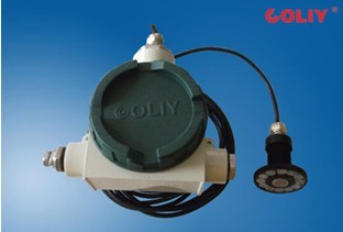

²àÌùʽ³¬Éù²¨ÒºÎ»¿ª¹ØU600
        ³¬Éù²¨Îïλ²âÁ¿ÏµÍ³ÒѾ­¹ã·ºÓ¦ÓÃÔÚ¸÷ÖÖ¹¤Òµ³¡Ëù£¬µ«¹ÞÖеÄѹÁ¦¡¢²»Í¬ÆøÌåµÄŨ¶ÈÒÔ¼°ÒºÌå±íÃæµÄÅÝÄ­£¬¶¼»áÓ°Ïìµ½³¬Éù²¨µÄ»Ø²¨Ðźš£µÂ¹ú¿ÂÀ×¹«Ë¾µÄ²àÌùʽ³¬Éù²¨ÒºÎ»¿ª¹ØU600²ÉÓÃÁËȫеÄÄ£ºý¿ØÖƼ¼Êõ£¬ÃÖ²¹ÁË´«Í³µÄÖö¥Ê½³¬Éù²¨ÒºÎ»¿ª¹ØµÄ²»×㣬½â¾öÁË´«Í³³¬Éù²¨Îïλ²âÁ¿ÏµÍ³ËùÓöµ½µÄÎÊÌ⣬ÓÈÆäÊÇÍêÈ«²»ÊÜζȺÍÒºÌå±íÃæµÄÅÝÄ­µÄÓ°Ïì¡£
        ²àÌù·Ç½Ó´¥Ê½³¬Éù²¨ÒºÎ»¿ª¹ØU600ÌṩÁËÈÝÆ÷ÓÈÆäÊÇÃܱÕÈÝÆ÷Îïλ²âÁ¿µÄ¶ÀÌØ½â¾ö·½°¸£¬Ö»ÐèÒª½«Ì½Í·½ôÌùÓÚÈÝÆ÷Íâ²à±Ú£¬²»ÐèÒª´ò¿×£¬¼´¿ÉÍê³Éµ¥µãҺλ̽²â£¬ÕâÖÖ¼¼Êõ²»ÊܽéÖÊѹÁ¦¡¢Î¶ȡ¢ÅÝÄ­¡¢·´ÉäϵÊýµÈÒòËØµÄÓ°Ï죬ËùÒÔÊÊÓÃÓÚÒ½Ò©£¬Ê¯ÓÍ£¬»¯¹¤£¬µçÁ¦£¬Ê³Æ·µÈÐÐÒµµÄ¸÷ÀàÒºÌåҺλ¹¤³Ì¿ØÖÆ£¬¶ÔÓÚÓж¾µÄ¡¢Ç¿¸¯Ê´Î£ÏÕÆ·ÒºÌåµÄ¼ì²â£¬¸Ã²úÆ·¸üÊÇÀíÏëµÄÑ¡Ôñ£¬¿ÉÂú×ã¶àÖÖÓ¦ÓÃÐèÇóºÍÊÊÓ¦¸÷ÖÖ¶ñÁÓ»·¾³¡£
        ²àÌùʽ³¬Éù²¨ÒºÎ»¿ª¹ØU600²ÉÓÃÁ˶ÀÌØµÄDouble-sensors¼¼Êõ£¬´ó·ù¶ÈÌá¸ßÁËÎȶ¨ÐԺʹ©Í¸ÐÔ£¬¿ÉÊÊÓÃÓÚ¶àÖÖ²ÄÁϵÄÈÝÆ÷£¬°üÀ¨£ººÏ½ð¸Ö¡¢²»Ðâ¸Ö¡¢ËÜÁÏ¡¢²£Á§¼°¸÷ÖÖÃÜʵµÄºÏ³É²ÄÁÏ¡£
¸ß¿É¿¿ÐÔ£ºÆ½¾ùÎÞ¹ÊÕÏʱ¼ä10Äꣻ¸ßÎȶ¨ÐÔ£º±ß½®60Ìì10Íò´Î²âÊÔ£¬100%׼ȷÅжÏҺλ£»¿É·´¸´Ê¹Ó㬿ɼòµ¥²ðÐ¶ÒÆÍùÁíÒ»°²×°µØÕ¼£¬²»ÆÆ»µÔ­°²×°µã¡£
ÌØµã
   ²àÌùʽ³¬Éù²¨ÒºÎ»¿ª¹ØU600²ÉÓÃÏȽøµÄ³¬Éù²¨Ì½Í·ÖÆ×÷¼¼Êõ£¬Ê¹³¬Éù²¨µÄ·¢É书ÂÊË¥¼õ×îС£¬·¢Éä½Ç¶È¸ü¼Ó׼ȷ£¬Ìá¸ßÁ˲âÁ¿¾«¶ÈºÍÎȶ¨¶È¡£
    1¡¢ ¸ß¿É¿¿ÐÔ£º10Íò´ÎʵÑé²âÊÔÎÞ¹ÊÕÏ¡£
    2¡¢²ÉÓÃDouble-sensors¼¼Êõ£¬Ïà±ÈÆÕͨµÄ´«¸ÐÆ÷¼¼Êõ£¬Ìá¸ßÁË50%µÄÎȶ¨ÐÔºÍ60%µÄ´©Í¸ÐÔ¡£
    3¡¢¸ßÎȶ¨ÐÔ£ºÁ¬Ðø10Íò´Î²âÊÔ£¬100%׼ȷÅжÏҺλ¡£
    4¡¢¸ß¾«¶È£º¶¨µãҺλ²âÁ¿¾«¶È¿É´ï¡À2mm¡£
    5¡¢¸ßÐÔÄÜоƬ£ºËã·¨ÏȽø£¬ÔËËãËÙ¶ÈÊÇÆÕͨоƬµÄ5±¶¡£
    6¡¢Ó¦Ó÷¶Î§¹ã£º²»¿ª¿×£¬Òò´ËÌØ±ðÊʺϸßѹ¡¢ÃÜ·âºÍ¸ß¸¯Ê´ÐÔÒºÌåÈÝÆ÷¶¨µãҺλµÄ²âÁ¿¡£
    7¡¢°²×°·½±ã£ºÌṩ¿ìËÙ°²×°¸½¼þ£¬Ö»ÐèÎüס¹Þ±Ú¼´¿É¡£
    8¡¢¿É·´¸´Ê¹Ó㺲ÉÓ÷À¸¯ÖýÂÁÍâ¿Ç£¬²¢¿É¼òµ¥²ðÐ¶ÒÆÍùÁíÒ»°²×°µØµã£¬²»ÆÆ»µÔ­°²×°µã¡£
    9¡¢ÍêÈ«²»ÊܹÞÖÐÒºÌå±íÃæµÄÅÝÄ­µÄÓ°Ïì¡£
   10¡¢¾ß±¸CEºÍ·À±¬ÈÏÖ¤¡£
   11¡¢Ìå»ýС£¬ÖØÁ¿Çá¡£

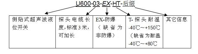

Ñ¡ÐÍ˵Ã÷
