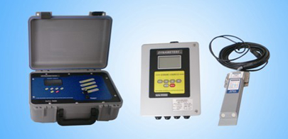

          ·ÇÂú¹Ü²âÁ¿·½°¸¶þ¡ª¡ªÕë¶ÔÃ÷Çþ»ò¹ÜµÀÅÅ·Å¿Ú
          µÏÄÉÉùDTFX1020LÊÇÒ»ÖÖÃ÷Çþ»ò·ÇÂú¹ÜÁ÷Á¿²âÁ¿ÒÇ±í¡£²ÉÓÃDYNAMETERSÁ÷ËÙ¡¢ÒºÎ»²âÁ¿ÒÇ×÷Ϊ´«¸ÐÆ÷¡£
Ó¦Óãº
      µÏÄÉÉùÁ÷ËÙ¡¢Ë®Î»×ۺϴ«¸Ð²âÁ¿ÒÇÊÇÒ»Ì×¼¯³Éϵͳ£¬²ÉÓó¬Éù¶àÆÕÀÕÔ­Àí£¬ÔÚ½­ºÓ¡¢ÏªÁ÷¡¢Ã÷Çþ¼°´óÐ͹ܵÀÖУ¬²âÁ¿Ë®µÄÁ÷ËÙÓëˮλÉî¶È¡£ÒÇÆ÷ÊÊÓÚÔÚÅÅ·ÅÎÛË®ºÍ·ÏË®¡¢½à¾»ÏªÁ÷¡¢ÒûÓÃË®ÉõÖÁº£Ë®ÖвâÁ¿Ïà¹Ø²ÎÊý¡£ÒÇÆ÷²âÁ¿ÕýÏòºÍÄæÏòµÄÁ÷¶¯×´Ì¬£¬²¢ÇÒ¿ÉÒÔ±à³Ì¼ÆËã¹ÜµÀºÍÃ÷ÇþÖеÄÁ÷Á¿ÒÔ¼°×ÜÁ÷Á¿¡£
     ´«¸ÐÆ÷·ÅÖÃÔÚË®Çøµ×²¿»ò¸½½ü£¬²âÁ¿Ë®Ãæµ½ÒÇÆ÷µÄˮλÉî¶È¡£Ê¹Óó¬Éù¶àÆÕÀÕÔ­Àí²âÁ¿Á÷ËÙ£¬ÕâÐèҪˮÖеÄÐü¸¡¿ÅÁ£»òÐ¡ÆøÅÝ·´É䳬Éù²âÁ¿ÒÇÐźš£ÒÇÆ÷²»ÄÜÔڷdz£´¿¾»µÄ¡¢¡°²»º¬ÓÐÈÎºÎÆøÌåµÄ¡±Ë®Öй¤×÷¡£Í¨¹ýË®¾²Ñ¹´«¸ÐÆ÷²âÁ¿Ë®Î»£¬µçÔ´ÐźŵçÀ¾ßÓÐÍ¨Æø×÷Ó㬽«Ë®ÃæÉϵĴóÆøÑ¹×÷Ϊˮ¾²Ñ¹´«¸ÐÆ÷²âÁ¿²Î¿¼Ñ¹Á¦¡£

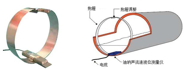

ÔڹܵÀÖеIJâÁ¿·½°¸
    ÏÈ×öÒ»¸öÈçÉÏÃæËùʾµÄ¹¹¼þ£¬ÔÚÕâ¸ö¹¹¼þÉϹ̶¨´«¸ÐÆ÷£¬ÔÙ°ÑÕû¸ö¹¹¼þ¹Ì¶¨ÔڹܵÀÄÚ²¢Òý³öÐźÅÏßµ½Á÷Á¿»ýËãÒÇÖоͿÉÒÔ¡£
¼¼Êõ²ÎÊý
Á÷ËÙ£º
Á¿³Ì£º21mm/sµ½4500mm/s£¬Ë«Ïò
¾«¶È£º²âÁ¿Á÷ËÙµÄ2%
·Ö±æÂÊ£º1mm/s
ˮλ£º
ÐͺÅ
ˮλÁ¿³Ì
·Ö±æÂÊ
021
0µ½2m
0µ½1m£º1mm
1µ½2m£º2mm
051
0µ½5m
0µ½2.5m£º2.5mm
2.5µ½5m£º5mm
¾«¶È£ºÒÑУ׼µÍÁ¿³ÌµÄ¡À0.25%

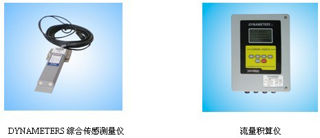

Á÷Á¿»ýËãÒÇ£º
¿ÉÒÔÏÔʾÁ÷ËÙ¡¢ÒºÎ»¡¢Ë²Ê±Á÷Á¿¡¢ÀÛ»ýÁ÷Á¿µÈ
Êä³ö£º4-20mA£¬OCTÂö³å£¬RS485£¬Modbus£¬¿ÉÒÔÑ¡ÅäÄÚÖÃGPRSÄ£¿é¹¦ÄÜ¡£
²Ù×÷ζȣº-40¡æ¡«70¡æ
ÄÚº¬¹ÜµÀ£¬Ã÷Çþ£¬×ÔÈ»ºÓÁ÷µÈÃæ»ýÉ趨ºÍ¼ÆË㹦ÄÜ¡£
ÕâÌ×ÒÇÆ÷°üÀ¨£º´«¸ÐÆ÷£¬Á÷Á¿»ýËãÒÇ£¬¿ÉÒÔÊäÈëÏÖ³¡¹ÜµÀÖ±¾¶»òÇþµÀÇþ¿í£¬ÒÔÏÔʾÁ÷ËÙ¡¢ÒºÎ»¡¢Ë²Ê±Á÷Á¿¡¢ÀÛ»ýÁ÷Á¿¡£
ÌØµãÊǼò±ã£¬¿ÉÒÔ²âÁ¿ºÜµÍµÄÁ÷ËÙ£¬¾«¶È¸ß¡£
