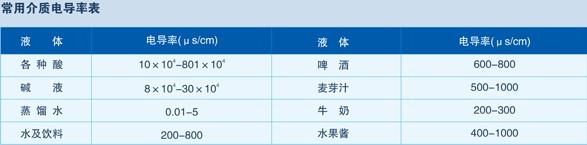

•Á÷Á¿²âÁ¿·¶Î§£ºÁ÷Á¿²âÁ¿·¶Î§¶ÔÓ¦Á÷ËÙ·¶Î§ÊÇ0.3-15m/s
•µçµ¼ÂÊ·¶Î§£º
±»²âÁ÷Ìåµçµ¼ÂÊ¡Ý5¦Ìs/cm
´ó¶àÊýÒÔˮΪ³É·ÝµÄ½éÖÊ£¬Æäµçµ¼ÂÊÔÚ200-800¦Ìs/cm ·¶Î§ÄÚ£¬¾ù¿ÉÑ¡Óõç´ÅÁ÷Á¿¼ÆÀ´²âÁ¿ÆäÁ÷Á¿
