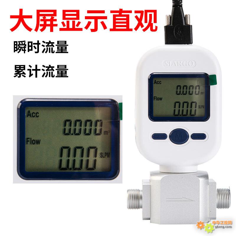

MF5700气体质量流量计是根据我公司自有MEMS技术传感芯片开发的一款应用范围较广、低功耗、可移动式设计、带显示、能够实现网络化常规的计量设备。该设备适用应用于医院临床供氧监视和计量(即医用氧气表)、食品行业冲氮、工业及商业方面需要的气体流量监测。
产品特点:
   - MEMS技术应用,实现小流量测试,精度高
   - 低功耗便携式设计
   - RS485通讯方式可实现网络集中化管理
   - 实时监测瞬时流量和计算累计流量
   - 密码管理,超限报警
   - 友好的接口方式,实用于各种气体监测的应用场合
   - 铜制管体能够用于各种气体介质测量
   - 体积小,易于安装

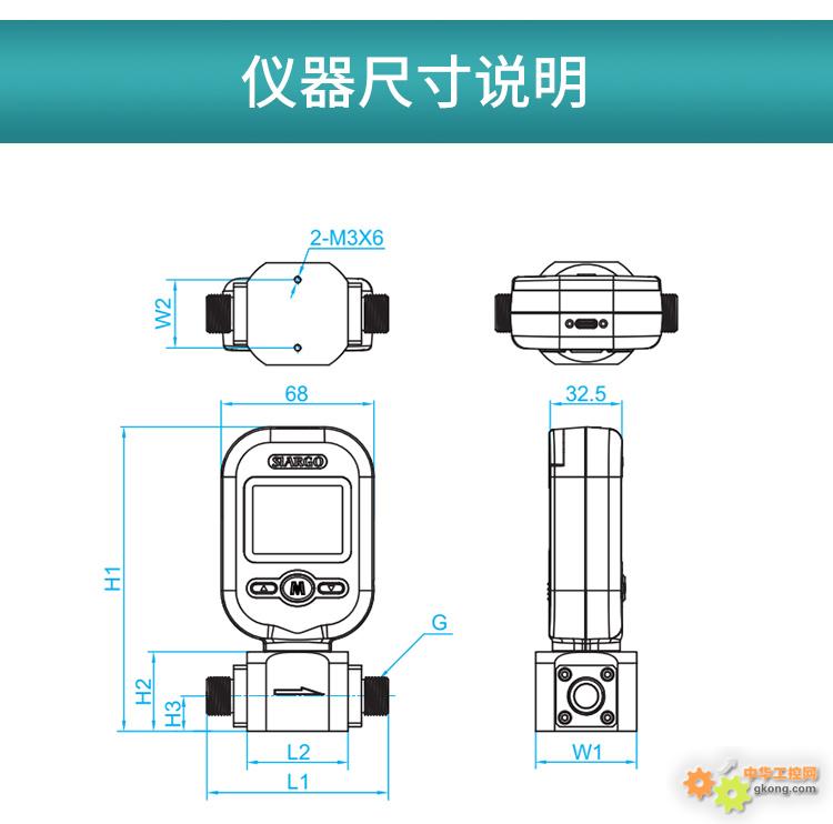

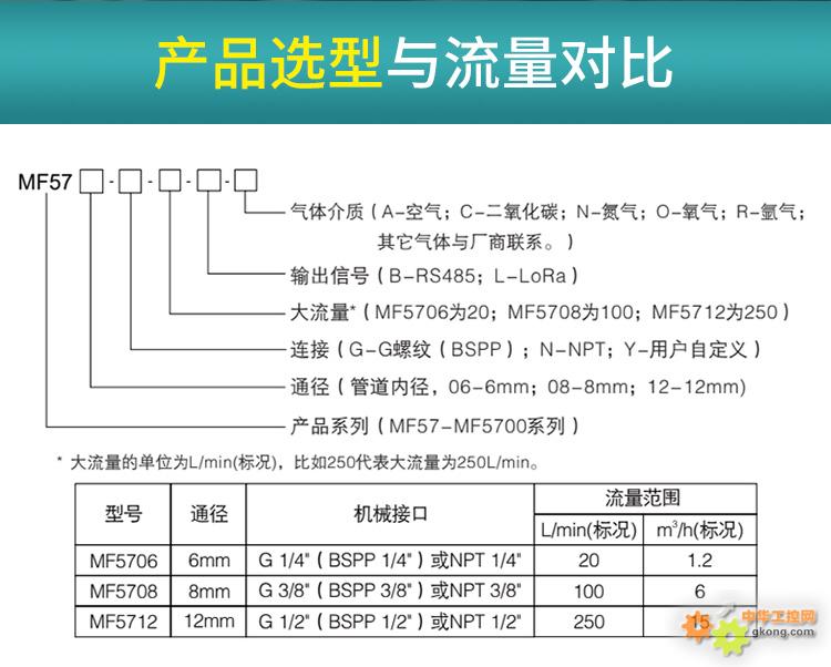

机械尺寸:
  L(mm) W(mm) D
MF5706 67 40 NPT 1/4
MF5712 98 50 NPT 1/2或BSPT 1/2

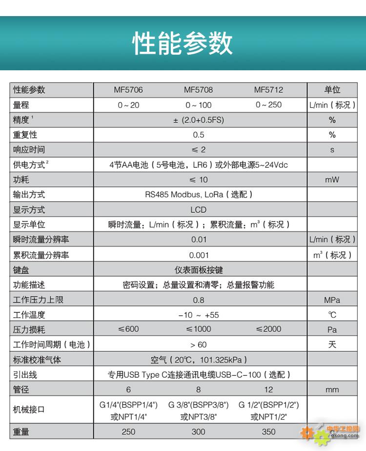

技术参数:
性能参数 MF5706 MF5712 单位
量程 0~10,25 0~200 L/Min
精度 ± (2+0.5FS) ± (2.5+0.5FS) %
重复性 0.5 %
响应时间 ≤ 2 sec
供电方式 4节AA电池或外部适配电源
功耗 ≤ 10 mW
输出方式 RS485 (选配)
显示方式 LCD
显示单位 瞬时流量:SLPM(L/min);累积流量:NCM(m3)
显示分辨率 0.01 0.1 L/Min
键盘 三个按键
功能描述 密码设置;总量设置和清零;报警功能
工作压力 ≤ 0.8 MPa
工作温度 -10 ~ +55 ℃
压力损耗 ≤ 600 ≤ 2000  Pa
工作时间周期(电池) > 60 天
标准校准气体 氮气,20°C,101.325kPa
引出线 专用miniUSB(选配)
管径 6mm 12mm mm
机械接口 NPT 1/4 NPT 1/2
重量 约350 g
