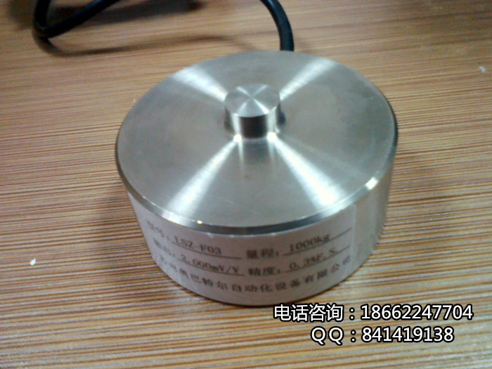

产品名称: 各种量程的轮辐式称重传感器
型  号: 微型称重传感器
品  牌: 奥巴特尔
轮辐式称重传感器,各种量程的轮辐式称重传感器

80吨量程的称重传感器,精度可以做到5kg,大量程,高精度↓
轮辐式称重传感器
7吨量程的称重传感器,精度可以做到1kg,大量程,高精度↓
轮辐式称重传感器

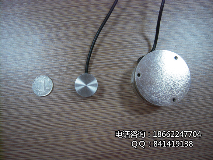

箔式称重传感器,全密封,高防护等级↓
轮辐式称重传感器

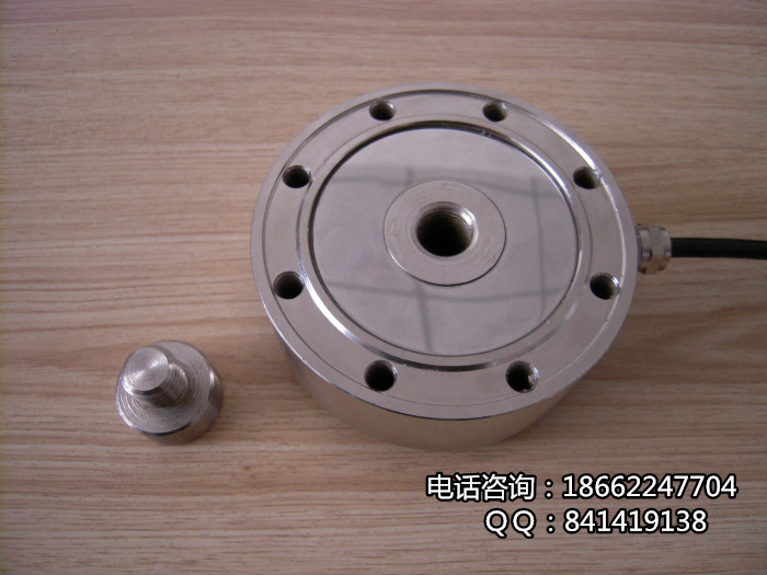

3吨量程的轮辐式称重传感器,带压头↓
轮辐式称重传感器

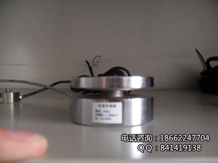

上下都是平台的轮辐式称重传感器,抗偏载能力强↓
轮辐式称重传感器

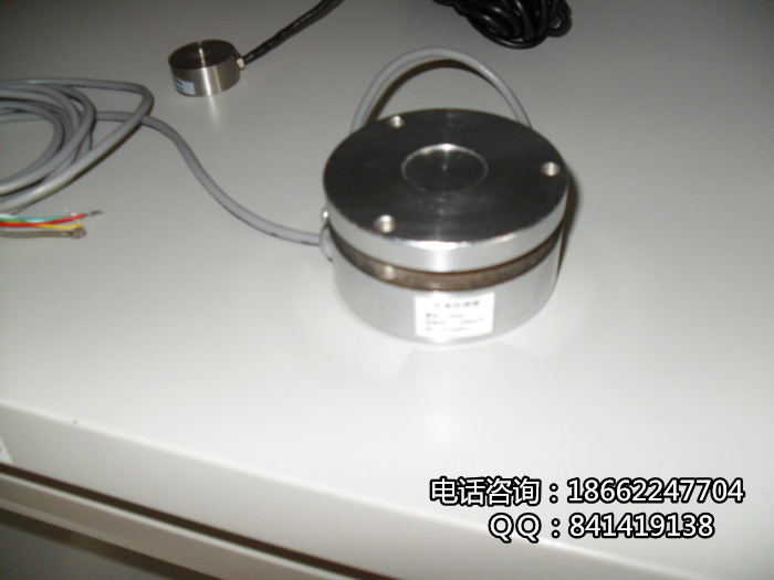

轮辐式称重传感器

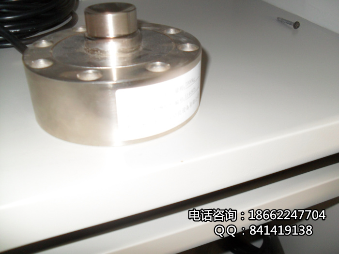

上下都是平台的轮辐式称重传感器,高度低,性能强悍↓
轮辐式称重传感器

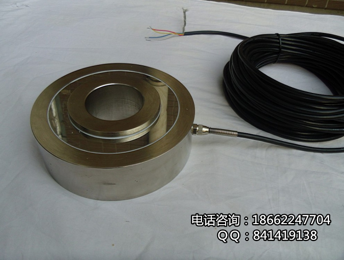

上下都是平台的小量程微型轮辐式称重传感器,高度低,量程大↓
微型轮辐,平台轮辐,称重传感器
