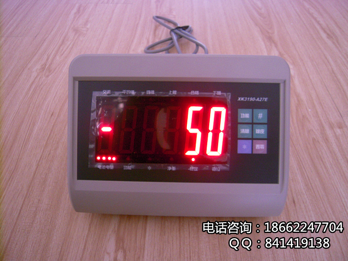

ʵÎïͼƬ£º
³ÆÖØÏÔʾÒDZíÁ¬µçÄÔ°²×°²âÁ¦Èí¼þ¿É²é¿´Á¦ÖµÇúÏßͼ
³£¼ûµÄ³ÆÖزâÁ¦ÏÔʾÒDZíÒ«»ªXK3190-A27E¡ý
³ÆÖزâÁ¦ÏÔʾÒDZíÒ«»ªXK3190-A27E¾ßÓзdz£´óµÄ×ÖÌåÏÔʾ¡ý
