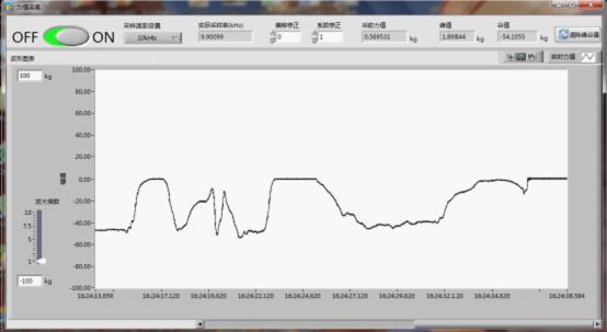

4£©Êý¾Ý²É¼¯Èí¼þ
¶Ô³ÆÖØ´«¸ÐÆ÷¡¢Ñ¹Á¦±äËÍÆ÷¡¢Î»ÒÆ´«¸ÐÆ÷µÈ¸÷Àà´«¸ÐÆ÷²É¼¯µ½µÄÊý¾Ýͨ¹ýÊý¾Ý²É¼¯¿¨²É¼¯µ½¼ÆËã»ú¡£
Èí¼þ¿ÉÒÔÉèÖòɼ¯ÆµÂÊ£¬×î¸ß¿É´ï100kHz¡£¿ÉÒÔ¶ÔÅöײ¡¢×²»÷¡¢±¬Õ¨¡¢µÈʱ¼äÄÚµÄÁ¦Öµ¡¢Ñ¹Ç¿¡¢Å¤¾ØÖµµÈÎïÀíÁ¿µÄÍ»±ä½øÐо«È·µÄ²É¼¯¡£
Èí¼þ¸ù¾ÝËù²É¼¯µ½µÄÊý¾Ý»æÖÆÊ±¼ä-Á¦ÖµµÄÇúÏßͼ£¬ÒÔ±ã¸üÖ±¹Û¹Û²âÊý¾ÝµÄ±ä»¯¹ý³Ì¼°¹æÂÉ¡£²¢¿ÉÒÔÉèÖÃÃÅÏÞ±¨¾¯µÈ¹¦ÄÜ¡£

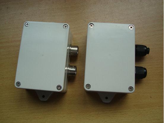

²âÁ¦´«¸ÐÆ÷£º
0-5VµçѹÊä³ö±äËÍÆ÷
Êý¾Ý²É¼¯Èí¼þ
