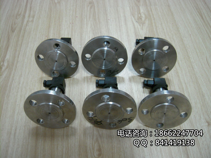

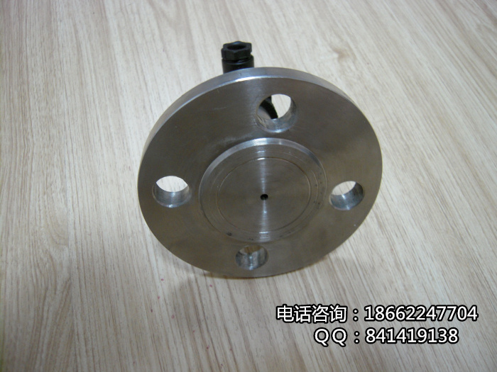

·¨À¼Ê½Ñ¹Á¦±äËÍÆ÷£¬·¨À¼Ê½°²×°·½Ê½Ñ¹Á¦´«¸ÐÆ÷
Ò»¡¢¼ò½é
OT-500ϵÁÐͨÓÃѹÁ¦´«¸ÐÆ÷/±äËÍÆ÷£¬½Ó¹Ü×ì²ÉÓò»Ðâ¸Ö²ÄÖÊ»òÂÁÖʺϽ𣬾ßÓкÜÇ¿µÄ¿¹¸¯Ê´ÐԺͳ¤ÆÚÎȶ¨ÐÔ¡£´«¸ÐÆ÷ÔÚ¿íζȷ¶Î§ÄÚ½øÐÐÁËζȲ¹³¥£¬±£Ö¤ÁË´«¸ÐÆ÷µÄ¼¼ÊõÖ¸±ê¡£ÓжàÖÖѹÁ¦½Ó¿ÚÂÝÎÆÐÎʽºÍ½ÓÏß·½Ê½£¬ÄÜ×î´óÏ޶ȵÄÂú×ã¿Í»§ÐèÒª¡£¹ã·ºÓ¦ÓÃÓÚÆø/ҺѹÁ¦²â¿ØÏµÍ³¡¢¹¤ÒµÉ豸¡¢Ò½ÁÆÉ豸¡¢ÖÆÀäÉ豸¡¢ºãѹ¹©Ë®¡¢¹ý³Ì¿ØÖƵÈÁìÓò¡£
¿ÉÑ¡ÓÃLED»òLCDÏÖ³¡ÏÔʾģ¿é¡¢»òHARTЭÒé°å¡¢»òRS485°å¡£¿ÉÑ¡ÅäÎÒ¹«Ë¾Ñз¢Éú²úµÄ¸÷ÖÖ²â¿ØÒDZí»òµç·ģ¿é¡£
