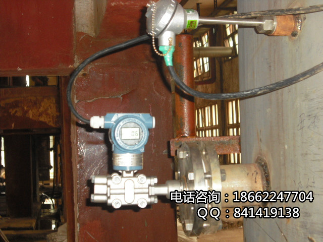

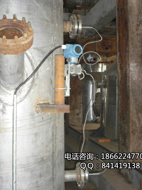

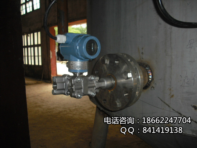

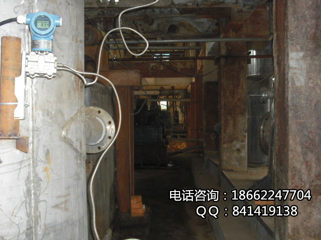

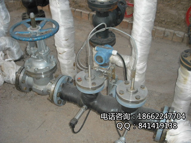

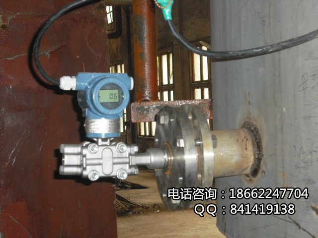

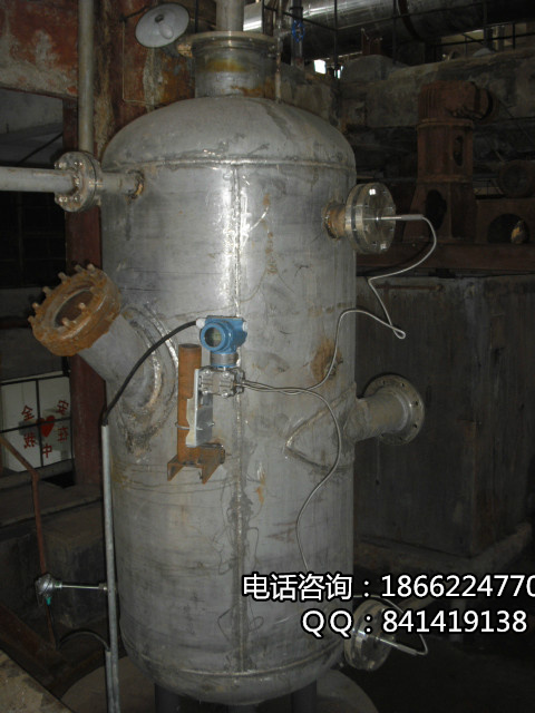

3051ѹÁ¦±äËÍÆ÷°²×°Í¼Æ¬¡ý
3051ѹÁ¦±äËÍÆ÷°²×°·½Ê½

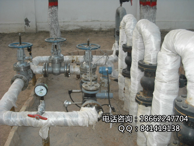

3351²îѹ±äËÍÆ÷°²×°Í¼Æ¬¡ý
3051²îѹ±äËÍÆ÷°²×°·½Ê½
3351²îѹ±äËÍÆ÷°²×°·½Ê½
