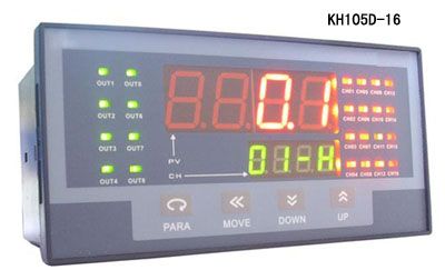

产品名称: 多通道温湿度液晶巡检仪
型 号: KH105D
价 格:
品 牌:
液晶显示巡检仪-KH105L
液晶显示巡检仪-KH105L
液晶显示巡检仪-KH105L采用液晶屏,通过多路开关对各输入信号进行切换,逐一巡回测量处理。每个点需要0.2秒的处理时间,通道越多,巡回一周的时间越长,因而巡检仪适合信号点多,但变化不是很快的场合。
输入
通道数:2~48通道。
热电阻:Pt100 , Cu100 , Cu50 ,等
热电偶:K , S , R , B , N , E , J , T等
直流电流:4~20mA , 0~10mA , 0~20mA等
直流电压:1~5V , 0~5V , 0~10V等
巡回检测速度:0.2秒/每通道
热电偶输入导线电阻:100Ω以内
热电阻输入导线电阻:20 Ω以内
精度
测量精度:±0.2%F.S±1个字
热电偶冷端补偿精度:±1℃,范围0~60℃
设定精度:与显示值一致无相对误差。
显示
2位LED通道号显示
4位LED测量值显示
各通道报警状态指示灯
报警
传感器故障继电器输出。(扩展功能)
多点控制继电器输出。(扩展功能)
输出继电器触点容量,AC250V 2A(阻性负载)
电源
AC187V~242V 功率10VA
DC20~28V 功率8VA
环境
温度:0~50℃
湿度20~90%RH
通讯接口
RS232、RS485、RS422、无通讯可省略
打印
分体打印、一体化打印、无打印
