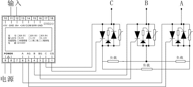

二、接线图 单相调单相三相三相可控硅移相触发模块-B3
1:电源输入端(9,8),请注意输入电压为交流220V。
2:输入端(11,12),输入信号视接线图为准。
3:+5V(10,11)、+24V(13,14)可以提供电源,负载电流≤100mA。
4:故障控制端ERR(15,16)短接可以使模块停止输出,直至短接去除。
三、KH-B3 三相移相接线图 单相调单相三相三相可控硅移相触发模块-B3
