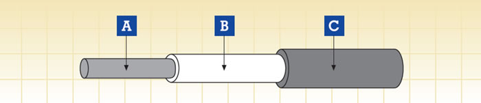

                                                   A. µ¼Ìå            B. ¾øÔµ             C. »¤Ì×
Ó¦ÓÃ
- ÔÚÌú·ÔËÊä»ú³µµÄÄÚ²¿»òÍⲿ°²×°Ê±ÓÃ×÷µçÁ¦ºÍ¿ØÖƵçÀ£¬ÔÚÕâÖÖ»·¾³Ï°áÔ˺Ͱ²×°³É±¾ÊÇÐèÒª¿¼ÂǵĺÜÖØÒªÒòËØ¡£
- ÓÃÓÚ¿ØÖÆ£¬¸¨ÖúºÍÖ÷µç·½ÓÏßÈçÓÐÏßµçÊÓµõ´ø£¬¿ª¹ØºÍ¿ØÖÆÃæ°å£¬¼Ýʻ̨µÈ¡£
µçÀ½ṹ
µ¼Ìå
·ûºÏHD383 (IEC 60228) class 5 ±ê×¼µÄÈáÈí¶ÆÎýÍË»ðÍ­Ë¿
¾øÔµ
·ûºÏEN 50264-1 (EI 106 ÖÁ EI 109) ±ê×¼µÄµÍÑÌÎÞ±µ¯ÐÔ»¯ºÏÎï
»¤Ì×
·ûºÏEN 50264-1 (EM 101 ÖÁ EM 104) ±ê×¼µÄµÍÑÌÎÞ±µ¯ÐÔ»¯ºÏÎï
