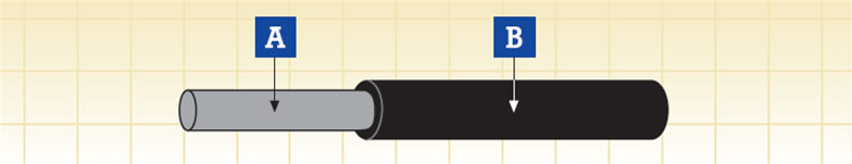

FIREROL FRL-HT-3SU/FRL-HT-6SU
                                                                A.µ¼Ìå           B.¾øÔµ
µçÀ½ṹ
µ¼Ìå
·ûºÏHD 383 (IEC 60228) class 5 ÈáÈí¶ÆÎýÍË»ðÍ­Ë¿
¾øÔµ
·ûºÏEN 50382-1 ±ê×¼µÄ¹èÏð½º(EI 111)
