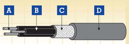

                         A.µ¼Ìå               B.¾øÔµ            C.ÆÁ±Î              D.»¤Ì×

µçÀ½ṹ
µ¼Ìå
·ûºÏEN 50306-2 ±ê×¼µÄ¶ÆÎýÍË»ðÍ­Ë¿
¾øÔµ
µÍÑÌÎÞ±(LSZH) ÌØÊ⻯ºÏÎï
×ÜÆÁ±Î
¶ÆÎýÍË»ðÍ­Ë¿
Í⻤Ì×
µÍÑÌÎÞ±(LSZH) ÌØÊ⻯ºÏÎï (S1 & S2)
