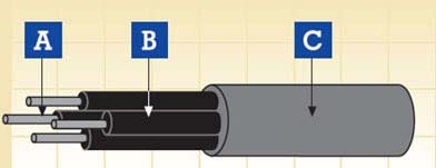

                                            A.µ¼Ìå          B.¾øÔµ            C.»¤Ì×

µçÀ½ṹ
µ¼Ìå
·ûºÏEN 50306-2 ±ê×¼µÄ¶ÆÎýÍË»ðÍ­Ë¿
¾øÔµ
µÍÑÌÎÞ±(LSZH) ÌØÊ⻯ºÏÎï
Í⻤Ì×
µÍÑÌÎÞ±(LSZH) ÌØÊ⻯ºÏÎï (S2 , EM101-EM104)
