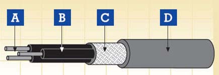

                       A.µ¼Ìå              B.¾øÔµ              C.ÆÁ±Î               D.»¤Ì×

µçÀ½ṹ
µ¼Ìå
·ûºÏEN 50306-2 ±ê×¼µÄ¶ÆÎýÍË»ðÍ­Ë¿
¾øÔµ
µÍÑÌÎÞ±(LSZH) ÌØÊ⻯ºÏÎï
×ÜÆÁ±Î
¶ÆÎýÍË»ðÍ­Ë¿
Í⻤Ì×
·ûºÏEN 50264-1 (S2, EM 101 - EM 104) ¹æ¶¨µÄµÍÑÌÎÞ±(LSZH) ÌØÊ⻯ºÏÎï
