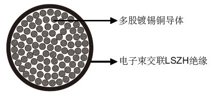

½á¹¹
µ¼Ì壺Class 5 ¶à¹É¶ÆÎýÍ­µ¼Ì壬×ñÕÕIEC60228/VDE 0295 ±ê×¼¡£
¾øÔµ£ºµç×ÓÊø½»ÁªLSZH ²ÄÁÏ¡£
