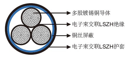

½á¹¹
µ¼Ì壺Class 5 ¶à¹É¶ÆÎýÍ­µ¼Ì壬×ñÕÕIEC 60228/VDE 0295 ±ê×¼¡£
¾øÔµ£ºµç×ÓÊø½»ÁªLSZH ²ÄÁÏ¡£
ÆÁ±Î£ºÍ­Ë¿ÆÁ±Î¡£
»¤Ì×£ºµç×ÓÊø½»ÁªLSZH ²ÄÁÏ¡£
