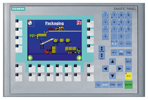

SIMATIC OP 277 6"²Ù×÷Ô±Ãæ°å£¬5.7" TFTÏÔʾÆÁ£¬4 MB×é̬Äڴ棬¿É×é̬£¬Ê¹ÓÃ
²úÆ·½éÉÜ£º
Overview
  • ¿ÉÒÔÖ±½Ó²Ù×÷¼à¿Ø»úÆ÷ºÍÉ豸µÄ²Ù×÷Ô±Ãæ°å
  • ¼´Ê¹Ãæ°åÔÚÎÞµç³ØµÄÇé¿öϱ»ÇжϵçÔ´£¬Ò²²»»á¶ªÊ§ÏûÏ¢»º³åÆ÷ÖеÄÊý¾Ý
  • µãÕóͼÐÎʽ TFT ÏÔʾÆ÷ 256 É«
  • 36 ¸ö¿Éϵͳ¹¦Äܼü£¬ÆäÖÐÓÐ 24 ¸öÊÇ×ÔÓÉ×é̬ºÍ×ÔÓɶ¨Òå˵Ã÷µÄ¹¦Äܼü (18 ¸ö´øÓÐ LEDs)
  • ÓÃÓÚÓëÎ÷ÃÅ×Ó SIMATIC S7 ÀýÈç MPI, PROFIBUS DP£©Í¨Ñ¶µÄËùÓнӿڶ¼ÔÚ°åÉÏ
  • °åÄÚÌ«Íø
  • ½Å±¾ºÍµµ°¸µÄÓ¦ÓÃ
  • Çý¶¯¿ÉÓÃÓÚ·ÇSiemens PLC
  • °²×°-ÓëOP270 6"¼æÈÝ
Benefits
  • ͨ¹ýÒÔÏ·½Ê½½µµÍάÐ޺͵÷ÊԳɱ¾£º
    • ͨ¹ý¹ý³Ì½Ó¿Ú»ò Multi Media ¿¨½øÐб¸·Ý/»Ö¸´
    • ͨ¹ýËùÓÐÉ豸½Ó¿ÚÔ¶³ÌÏÂÔØ×Ô¶¯´«Êäʶ±ðµÄÅäÖÃ
    • Ãâά»¤ÐÍÉè¼Æ£¨ÎÞµç³Ø£©ºÍ±³¹âʹÓÃÊÙÃü³¤
  • Ãâά»¤µÄÐÅÏ¢»º³åÆ÷
  • ½Å±¾ºÍµµ°¸µÄÓ¦ÓÃ
  • ¿ÉÈ«ÇòʹÓãº
    • ¿ÉÅäÖà 32 ÖÖÀëÏßÓïÑÔ£¨°üÀ¨ÑÇÖÞºÍÎ÷Àï¶û×ÖĸµÄ×Ö·û¼¯£©
    • 16 ÖÖÔÚÏßÓïÑÔ¿ÉÒÔÖ±½ÓÔÚÉ豸ÉÏÑ¡Ôñ
  • ͼƬ¿â£¬´øÓÐÏֳɵÄͼÐζÔÏó
  • ±ê×¼½Ó¿ÚÓÃÓÚÔöÇ¿Áé»îÐÔ£º
    • ÍⲿʹÓà Multi Media ¿¨´æ´¢Åä·½Êý¾Ý¼¯¡¢¹éµµÊý¾ÝÒÔ¼°±¸·Ý×é̬/ϵͳÊý¾Ý
  • ¼¯³Éʽ USB ½Ó¿Ú£¬ÓÃÓÚÁ¬½Ó£¬È磬±ê×¼´òÓ¡»ú
  • ¹¤³Ì¼òµ¥£¬ÓÉ×ÛºÏÎĵµÖ§³Ö£¬ÔÚ SIMATIC HMI ÊֲἯ DVD ÉÏ
  • È«¼¯³É×Ô¶¯»¯(TIA) µÄ¼¯³É×é¼þ£º
    Ìá¸ßÁ˲úÁ¿£¬Ê¹µÃ¹¤³Ì¿ª·¢·ÑÓÃ×îС»¯£¬½µµÍÁËʹÓÃÊÙÃüÄڵijɱ¾
Area of application
ÓÉÓÚÆäʵÓõŦÄܺÍÇ¿´óµÄÓû§´æ´¢Æ÷£¬OP 277 6" ²Ù×÷Ô±Ãæ°å¿ÉÓÃÓÚÈκÎÏÖ³¡ÐèÒª²Ù×÷Ô±¿ØÖÆºÍ¼à¿Ø»úÆ÷ºÍÉ豸µÄµØ·½-ÎÞÂÛÊÇÔÚÉú²ú×Ô¶¯»¯¡¢¹ý³Ì×Ô¶¯»¯»¹ÊÇÔÚ½¨ÖþÉèÊ©×Ô¶¯»¯ÖС£ OP 277 6" ÌṩÓÐÒ»¸ö 256-É« TFTÏÔʾÆ÷¡£ ¸ÃÉ豸ÅäÓÐÒ»¸ö¼¯³Éʽ PROFINET I/O ½Ó¿Ú£¬ÒÔ±ã½øÒ»²½ÔöÇ¿Áé»îÐÔ¡£ ÁíÍâÒ»¸öÌØµã¾ÍÊDZêÅäµÄ·ÇÒ×ʧ±¨ÎÄ»º³åÇø£¬ËüÎÞÐ豸ÓÃµç³Ø¼´¿É½«±¨Îij¤¾Ã´æ´¢¡£
Design
  • 256" TFT ²ÊÉ«ÏÔʾÆ÷
  • CCFL1) ÄÍÓÃÐͱ³¹â
  • ±¡Ä¤¼üÅÌ£¬´ø 36 ¸öϵͳ¼ü£¬24 ¸ö¿É×ÔÓÉÅäÖõŦÄܼü£¨ÆäÖÐ 18 ¸ö´øÓÐ LED£©
  • ¼á¹ÌµÄËÜÁÏÍâ¿Ç£¬·À»¤µÈ¼¶Îª IP65£¨Ç°²¿£©/ IP20£¨ºó²¿£©£º
  • ½èÖú RISC ´¦ÀíÆ÷ºÍ 4 MB Óû§´æ´¢Æ÷£¬¼ÓÉϸ½¼Ó¼¯³ÉʽÅä·½´æ´¢Æ÷£¬ÐÔÄܽϸß
  • ¼´Ê¹Ãæ°åÔÚÎÞµç³ØµÄÇé¿öϱ»ÇжϵçÔ´£¬±¨ÎÄ»º³åÇøÖеÄÊý¾ÝÒ²»áµÃÒÔ±£Áô
  • MPI ºÍ PROFIBUS DP ½Ó¿Ú£¨¸ß´ï 12 MbaudµÄËÙÂÊ£©ÒÔ¼°»úÔØ USB 1.1£¨×î´ó 100 mA£©
  • ÒÔÌ«Íø£¨Ö§³ÖPROFINET I/O£©
  • ¼¯³Éʽ USB ½Ó¿Ú
  • ¿ÉʹÓà SIMATIC WinCC flexible 2005 ±ê×¼ SP1½øÐÐÅäÖÃ
  • ¹¦ÄÜÍ걸£¬¿ÉÓÃÓÚ¸ßÒªÇóµÄÈÎÎñ
  • ×ÛºÏ Reichert ͼÐοâ
  • 32 ÖÖÓïÑÔ£¨ÈçÎ÷Àï¶û¡¢·±Ì庺×Ö¡¢¼òÌ庺×Ö £©²¢¿ÉÔÚ¶à´ï 16 ÖÖÓïÑÔ¼äÔÚÏßÇл»
  • ¶àýÌ忨²å²Û¿ÉÓÃÓÚ±ê×¼¶àýÌ忨£¨ÓÃÓÚ±¸·Ýµµ°¸ºÍÅä·½Êý¾Ý¼¯¡¢×é̬ºÍϵͳÊý¾Ý£©
  • ¿ÉÒÔʹÓÃSINUMERIK, Sm@rtAccess ºÍ Sm@rtServiceµÄÑ¡¼þ
  • ÓÉÓÚÃâά»¤ÐÍÉè¼ÆºÍ±³¹âÏÔʾÆ÷ʹÓÃÊÙÃü½Ï³¤£¬Î¬ÐÞÊ®·Ö·½±ã

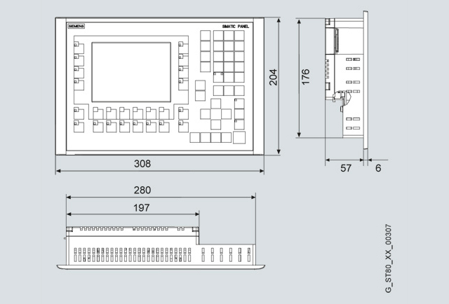

Dimensional drawings
ËùÓгߴçÒÔ mm Ϊµ¥Î»£¬Îó²î ± 1 mm¡£
