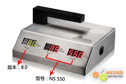

ÐÍ ºÅ£º NS550

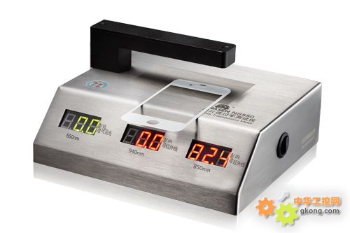

NS550ÊÖ»ú¾µÆ¬Í¸¹ýÂʲâÊÔÒÇ
ʹÓÃ˵Ã÷Êé
Ò»£º¸ÅÊö
NS550 ²âÊÔÔ­ÀíÊDzÉÓúìÍâ850nm ¹âÔ´£¬ºìÍâ940nm ¹âÔ´ºÍ¿É¼û550nm ¹âÔ´ÕÕÉä±»²â͸Ã÷ÎïÖÊ£¬¸ÐÓ¦Æ÷·Ö±ð̽²âÈýÖÖ¹âÔ´µÄÈëÉä¹âÇ¿ºÍ͸¹ý±»²â͸Ã÷ÎïÖʺóµÄ¹âÇ¿£¬Í¸¹ý¹âÇ¿ÓëÈëÉä¹âÇ¿µÄ±ÈÖµ¼´ÎªÍ¸¹ýÂÊ£¬ÓðٷÖÊý±íʾ¡£
ÏÖÔÚµÄÖÇÄÜÊÖ»ú£¬¾ßÓйâÏ߸ÐÓ¦Æ÷ºÍ¾àÀë¸ÐÓ¦Æ÷¡£¹âÏ߸ÐÓ¦Æ÷Äܹ»ÊµÏÖÆÁÄ»ÁÁ¶È×Ô¶¯µ÷½ÚµÈ£¬¾àÀë¸ÐÓ¦Æ÷Äܹ»ÔÚͨ»°Ê±¸ÐÓ¦ÊÖ»úÓëÈËÁ³¾àÀë´Ó¶ø×Ô¶¯¹ØÆÁ£¬·ÀÖ¹Á³²¿Î󴥯ÁÄ»²Ù×÷¡£
ÖÇÄÜÊÖ»ú¾µÆ¬ÉÏ£¬Ò»°ãÓÐÁ½¸öС¿×£¬ÓÃÓÚ¹âÏ߸ÐÓ¦Æ÷ºÍ¾àÀë¸ÐÓ¦Æ÷µÄºìÍâÏß´©Í¸¡£»¹ÓÐÒ»¸öÉÔ´óµÄ¿×£¬ÓÃÓÚÉãÏñÍ·¡£¾µÆ¬ÉÏÕâÁ½¸öС¿×µÄºìÍâÏß´©Í¸ÄÜÁ¦£¬Ö±½ÓÓ°Ïìµ½ÖÇÄÜÊÖ»úµÄ¹âÏ߸ÐÓ¦Æ÷ºÍ¾àÀë¸ÐÓ¦Æ÷µÄÐÔÄÜ¡£ËùÓÐÕâÒ»¸öºìÍâÏß͸¹ýÂÊÖ¸±ê£¬·Ç³£ÖØÒª¡£
 ¾µÆ¬µÄÖ÷Æ½ÃæºÍÉãÏñÍ·¿×ºÍ¹âÏß¼°¾àÀë¸ÐÓ¦Æ÷¿×£¬Ò²ÓÐ͸¹âÂÊÖ¸±êÒªÇó¡£
¶þ£º NS550 ²ÎÊý
1£®ÒÇÆ÷ÍâÐγߴ磺³¤200mm ׿í180mm ׸ß106mm£»
2£®×îС²âÊÔÎï³ß´ç£º¡é1.0mm
3£®ÒÇÆ÷ÖØÁ¿£ºÔ¼1500 ¿Ë£»
4£®·Ö±æÂÊ£º²âÁ¿Öµ<10%ʱ£¬·Ö±æÂÊÊÇ0.1%£»ÆäËûÁ¿³Ì·Ö±æÂÊΪ1%£»
5£®²âÁ¿¾«¶È£ºÓÅÓÚ±2%£¨ÎÞÉ«¾ùÔÈ͸¹âÎïÖÊ£©£¬³ö³§Óñê×¼Ñù°å¼ì²âÓÅÓÚ±1%£»
6£®ºìÍâÏߣº 850nm ºÍ940nm Á½Â·²âÊÔ
7£®¿É¼û¹â£ºÖÐÐIJ¨³¤550nm£»
8£®¹©µçµçÔ´£º9V AC/DC µçÔ´¹©µç£¬Ò²¿ÉÓñãЯʽÍâ¹Òï®µç³Ø¹©µç¡£
Èý£ºÒÇÆ÷²Ù×÷
NS550 ÊÖ»ú¾µÆ¬Í¸¹ýÂʲâÊÔÒDzâÁ¿²½ÖèÈçÏ£º
1£º²åÉϵçÔ´£¬´ò¿ª²âÊÔÒǵĵçÔ´¿ª¹Ø¡£ÒÇÆ÷Ê×ÏȽøÐÐ×Ô²âÊÔºÍ×ÔУ׼£¬×ÔУ׼Íê³ÉÒÔºó£¬Èý¸öÏÔʾÆ÷µÄÏÔʾֵ¶¼Îª“100”£¬±íʾÎÞ±»²âÎïʱµÄ͸¹ýÂÊΪ100%¡£
2£º½«±»²âÊÔÎï·ÅÈë²âÊÔλÖá£Èý¸öÏÔʾÆ÷·Ö±ðÏÔʾ±»²âÎï¶ÔºìÍâ850nm£¬ºìÍâÏß940nmºÍ¿É¼û¹â550nm ²¨³¤µÄ͸¹ýÂÊ¡£
ËÄ£ºÒÇÆ÷ÌØµã
1.Èý¸ö²âÊÔ¿×¶¼¾ßÓжÔλָʾLED£¬ÓÃÓÚ²âÊÔ¹ý³ÌÖУ¬ÊÖ»ú¾µÆ¬µÄ¿×λ¶Ô×¼¡£
2.ÌØ±ðÊÊÓÃÓÚÊÖ»ú¾µÆ¬µÄºìÍâ͸¹ýÂʼ°¿É¼û¹â͸¹ýÂʲâÊÔ£»
3.ÒÇÆ÷¾ßÓÐʵʱ¶¯Ì¬×ÔУ׼¹¦ÄÜ£¬¿ª»úºó×Ô¶¯Ð£×¼µ½100%͸¹ýÂÊ£»
4.×îС²âÊÔÎï³ß´çΪ¡é1.0mm¡£
5.²»Ðâ¸Ǫ̈ʽÉè¼Æ£¬Íâ¹Û¾«ÃÀ£¬ÀûÓÚ±»²âÎï·ÅÖ㬲Ù×÷·½±ã¡£
6.ÔÚ²»Ðâ¸ÖÌ¨Ãæ£¬´ò½º¹Ì¶¨Ò»¸ö¾µÆ¬¶¨Î»Æ¬£¬±ãÓÚÉú²úÏßÉϾµÆ¬µÄÅúÁ¿²âÊÔ¡£
Î壺ʹÓò½Öè¼°×¢ÒâÊÂÏî
1£®ÒÇÆ÷½ÓÉÏרÓõçÔ´£¬±£³Ö²âÊÔλÖÃΪ¿Õ£¬´ò¿ªÒÇÆ÷¿ª¹Ø£»
2£®½«±»²âÎï·ÅÈë²âÊÔλÖã»
3£®ÏÔʾ´°¿Ú·Ö±ðÏÔʾ±»²âÎï¶ÔºìÍâ850nm £¬ºìÍâÏß940nm ºÍ¿É¼û¹â550nm µÄ͸¹ýÂÊ£»
4£®ÒÇÆ÷²»Ê¹ÓÃʱ£¬Çë¹Ø±ÕµçÔ´£»
5£®¿ª»úʱÒÇÆ÷×Ô²âÊÔºÍ×ÔУ׼£¬²âÊÔλÖñØÐëΪ¿Õ£¬·ñÔò²»ÄÜÍê³É×ÔУ׼£»
6£®±ÜÃâÓ븯ʴÐÔÎïÆ·½Ó´¥¡¢Ô¶Àë¸ßθßʪµÄ»·¾³£»
7£®³¤Ê±¼äÁ¬ÐøÊ¹ÓÃʱ£¬ÓÉÓÚLED ¹âÔ´µÄ·¢¹âЧÂÊ£¨LED ¹âԴζÈÉý¸ß£¬Ð§ÂÊϽµ£©µÄÔ­Òò£¬¿ÉÄܵ¼ÖÂÈý¸ö´°¿ÚÊý¾Ý²»ÄÜÏÔʾΪ100 £¬´ËʱÇë¹Ø±ÕÒÇÆ÷µÄµçÔ´£¬ÖØÐ¿ª»ú×Ô¼ìºÍ×ÔУ׼£¬²»Ó°Ïì²âÁ¿¾«¶ÈºÍÕý³£Ê¹Óã»
8£®¿ÉÄÜ»áżȻ³öÏÖÎÞ²âÊÔÎïʱ£¬ÏÔʾÊý¾Ý²»ÄܻعéΪ100 £¬¹Ø»úÁ¢¼´ÖØÆôÒÇÆ÷¼´¿É¡£
