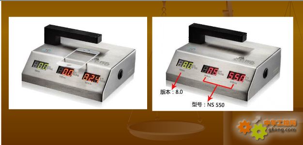

IRÓÍī͸¹ýÂÊÒÇ ´¥ÃþÆÁÓÍÄ«´©Í¸ÂÊÒÇ ÊÖ»úÆÁ͸ÉäÂÊÒÇ ÓÃÓÚÏÔʾÆÁ¡¢ÊÖ»úÆÁ¡¢²£Á§¾µÆ¬¡¢ºìÍâ(IR)ÓÍÄ«¿×¶ÆÄ¤¾µÆ¬µÈ²£Á§¹âѧ¾µÆ¬µÄ͸¹âÂʲâÁ¿¡£
NS550²âÊÔÔ­ÀíÊDzÉÓúìÍâ850nm ¹âÔ´£¬ºìÍâ940nm ¹âÔ´ºÍ¿É¼û550nm ¹âÔ´ÕÕÉä±»²â͸Ã÷ÎïÖÊ£¬¸ÐÓ¦Æ÷·Ö±ð̽²âÈýÖÖ¹âÔ´µÄÈëÉä¹âÇ¿ºÍ͸¹ý±»²â͸Ã÷ÎïÖʺóµÄ¹âÇ¿£¬Í¸¹ý¹âÇ¿ÓëÈëÉä¹âÇ¿µÄ±ÈÖµ¼´ÎªÍ¸¹ýÂÊ£¬ÓðٷÖÊý±íʾ¡£
ÏÖÔÚµÄÖÇÄÜÊÖ»ú£¬¾ßÓйâÏ߸ÐÓ¦Æ÷ºÍ¾àÀë¸ÐÓ¦Æ÷¡£¹âÏ߸ÐÓ¦Æ÷Äܹ»ÊµÏÖÆÁÄ»ÁÁ¶È×Ô¶¯µ÷½ÚµÈ£¬¾àÀë¸ÐÓ¦Æ÷Äܹ»ÔÚͨ»°Ê±¸ÐÓ¦ÊÖ»úÓëÈËÁ³¾àÀë´Ó¶ø×Ô¶¯¹ØÆÁ£¬·ÀÖ¹Á³²¿Î󴥯ÁÄ»²Ù×÷¡£
ÖÇÄÜÊÖ»ú¾µÆ¬ÉÏ£¬Ò»°ãÓÐÁ½¸öС¿×£¬ÓÃÓÚ¹âÏ߸ÐÓ¦Æ÷ºÍ¾àÀë¸ÐÓ¦Æ÷µÄºìÍâÏß´©Í¸¡£»¹ÓÐÒ»¸öÉÔ´óµÄ¿×£¬ÓÃÓÚÉãÏñÍ·¡£¾µÆ¬ÉÏÕâÁ½¸öС¿×µÄºìÍâÏß´©Í¸ÄÜÁ¦£¬Ö±½ÓÓ°Ïìµ½ÖÇÄÜÊÖ»úµÄ¹âÏ߸ÐÓ¦Æ÷ºÍ¾àÀë¸ÐÓ¦Æ÷µÄÐÔÄÜ¡£ËùÓÐÕâÒ»¸öºìÍâÏß͸¹ýÂÊÖ¸±ê£¬·Ç³£ÖØÒª¡£
¾µÆ¬µÄÖ÷Æ½ÃæºÍÉãÏñÍ·¿×ºÍ¹âÏß¼°¾àÀë¸ÐÓ¦Æ÷¿×£¬Ò²ÓÐ͸¹âÂÊÖ¸±êÒªÇó¡£

NS550 ÊÖ»ú¾µÆ¬Í¸¹ýÂʲâÊÔÒDzâÁ¿²½ÖèÈçÏ£º
1£º²åÉϵçÔ´£¬´ò¿ª²âÊÔÒǵĵçÔ´¿ª¹Ø¡£ÒÇÆ÷Ê×ÏȽøÐÐ×Ô²âÊÔºÍ×ÔУ׼£¬×ÔУ׼Íê³ÉÒÔºó£¬Èý¸öÏÔʾÆ÷µÄÏÔʾֵ¶¼Îª“100”£¬±íʾÎÞ±»²âÎïʱµÄ͸¹ýÂÊΪ100%¡£
2£º½«±»²âÊÔÎï·ÅÈë²âÊÔλÖá£Èý¸öÏÔʾÆ÷·Ö±ðÏÔʾ±»²âÎï¶ÔºìÍâ850nm£¬ºìÍâÏß940nmºÍ¿É¼û¹â550nm ²¨³¤µÄ͸¹ýÂÊ¡£

 1.Èý¸ö²âÊÔ¿×¶¼¾ßÓжÔλָʾLED£¬ÓÃÓÚ²âÊÔ¹ý³ÌÖУ¬ÊÖ»ú¾µÆ¬µÄ¿×λ¶Ô×¼¡£
2.ÌØ±ðÊÊÓÃÓÚÊÖ»ú¾µÆ¬µÄºìÍâ͸¹ýÂʼ°¿É¼û¹â͸¹ýÂʲâÊÔ£»
3.ÒÇÆ÷¾ßÓÐʵʱ¶¯Ì¬×ÔУ׼¹¦ÄÜ£¬¿ª»úºó×Ô¶¯Ð£×¼µ½100%͸¹ýÂÊ£»
4.×îС²âÊÔÎï³ß´çΪ¡é1.0mm¡£
5.²»Ðâ¸Ǫ̈ʽÉè¼Æ£¬Íâ¹Û¾«ÃÀ£¬ÀûÓÚ±»²âÎï·ÅÖ㬲Ù×÷·½±ã¡£
6.ÔÚ²»Ðâ¸ÖÌ¨Ãæ£¬´ò½º¹Ì¶¨Ò»¸ö¾µÆ¬¶¨Î»Æ¬£¬±ãÓÚÉú²úÏßÉϾµÆ¬µÄÅúÁ¿²âÊÔ¡£
