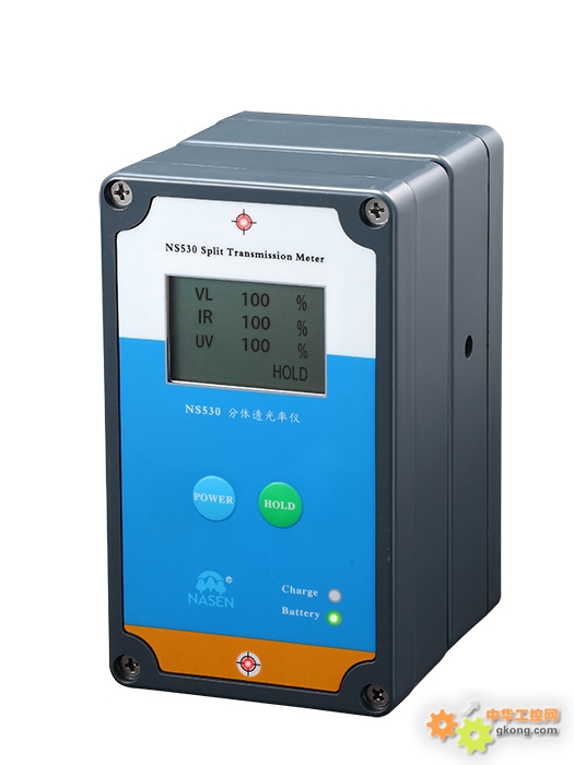

NS530A·ÖÌåʽ͸¹âÂÊÒÇ£¬Ì«ÑôĤ²âÊÔÒÇ£¬²£Á§Í¸¹âÂʼì²âÒÇÈý¸ö¶ÀÁ¢²âÊÔµ¥Ôª·Ö±ðΪ×ÏÍ⣬ºìÍ⣬ºÍ¿É¼û¹â£¬ÏÔʾֵΪºìÍâ͸¹ýÂÊÖµ£¬×ÏÍâ͸¹ýÂÊÖµºÍ¿É¼û¹â͸¹ýÂÊÖµ¡£
NS530AÓÉÖ÷»úºÍ¸±»ú¹²Á½²¿·Ö×é³É£¬Ö÷»úΪ²âÁ¿¼°ÏÔʾ¹¦ÄÜ£¬¸±»úΪ¹âÔ´¼°¶Ô×¼¼¤¹â¹âÔ´¡£
¶þ£º·ÖÌåʽ͸¹âÂÊÒDzÎÊý:
1£®ÍâÐγߴ磺³¤140mm × ¿í82mm × ¸ß92mm£»
2£®ÒÇÆ÷ÖØÁ¿£º680¿Ë£»
3£®·Ö±æÂÊ£º0.1%£»
4£®²âÁ¿¾«¶È£ºÓÅÓÚ±2%£¨ÎÞÉ«¾ùÔÈ͸¹âÎïÖÊ£©£»
5£®²âÊÔÑùÆ·³ß´ç: > 40*40mm
6£®¿É¼û¹â£º ÖÐÐIJ¨³¤530nm£»
7£®×ÏÍâÏߣº ÖÐÐIJ¨³¤365nm£»
8. ºìÍâÏߣº ÖÐÐIJ¨³¤950nm£»
9£®¹©µç£ºÄÚÖÃ﮳äµçµç³Ø£»
10£®“Charge”£¬Îª³äµçָʾµÆ£¬³äµçʱºìÉ«LEDµãÁÁ£¬³äµçÍê³É£¬Ï¨Ãð£»
11.“Battery”Ϊ¿ª»úָʾµÆ£¬¿ª»úʱÂÌÉ«LEDµãÁÁ£¬µç³Ø¿ìÓÃÍêʱ£¬µ±ÂÌÉ«ledµÆÉÁ˸£¬ÐèÒª¼°Ê±³äµç¡£
Èý£ºÌ«ÑôĤ²âÊÔÒǹ¦ÄÜÌØµã:

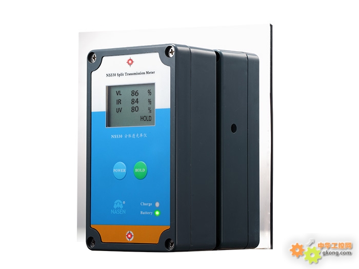

1£®Ö÷¸±»úµÄ·ÖÌåË«»úģʽ£¬·½±ãÆû³µÇ°µµ²£Á§, ½¨Öþ´óÂ¥²£Á§µÄ͸¹âÂʲâÁ¿£»
2£®×ÏÍâ͸¹ýÂÊÒÇ£¬ºìÍâ͸¹ýÂÊÒÇ£¬¿É¼û¹â͸¹ýÂÊÒÇ(͸¹âÂʼÆ)ÈýºÏÒ»£»
3£®ÄÚÖÃ﮳äµçµç³Ø£¬²»ÐèÒª¸ü»»µç³Ø£¬Ê¹Ó÷½±ã£»
4£®ÄÚÖóäµçÆ÷£¬µçÄÔUSB¿Ú¿ÉÓÃÓÚ¶ÔÆä³äµç£»
5£®¼¤¹â¶Ô×¼¹¦ÄÜ£¬±£Ö¤²âÁ¿¹ý³ÌÖÐÖ÷¸±»ú¾«È·¶Ô×¼£¬È·±£²âÁ¿×¼È·ÐÔ¡£
ËÄ£º²£Á§Í¸¹âÂʼì²âÒÇ×¢ÒâÊÂÏî:
1£ºÖ÷»úºÍ¸±»úÖÐÓÐÇ¿´ÅÁ¦µÄ´ÅÌú±ãÓÚ²âÁ¿²Ù×÷£¬Ê¹ÓÃÖÐ×¢Òâ±ÜÃâ¼ÐÉËÊÖ»òË𻵲£Á§ÑùÆ·¡£
2£ºÃ¿Ì×ÒÇÆ÷£¨Ö÷»úºÍ¸±»ú£©µÄ¼¤¹âλÖúÍ׼ȷ¶È¶¼¾­¹ýÅä¶ÔºÍ¾«Ðĵ÷У£¬±ØÐëÅä¶ÔʹÓ㬲»Í¬Ì×ÒÇÆ÷Ö®¼ä²»ÄÜ»¥»»Ê¹Óá£
3£ºÇëÎð²ð»ú£¬·ñÔòµ¼ÖÂÎÞ·¨Ê¹Óá£
4£ºµ±µç³ØÖ¸Ê¾µÆÉÁ˸ʱ£¬Ç뼰ʱ³äµç¡£
5£º¿ÉÄܳöÏÖÎÞ·¨¿ª»úµÄ×´¿ö£¬Ô­ÒòÊÇµç³ØµçÁ¿Ì«µÍ£¬Çë³äµçÒ»¶Îʱ¼äºó¿ª»ú¡£
6£ºÇëʹÓÃרÓÃÅäÌ׵ijäµçÆ÷ΪÒÇÆ÷³äµç¡£
7£ºÎªÈ·±£²âÁ¿Öµ×¼È·£¬±ÜÃâÔÚÇ¿¹âÖ±ÉäÏÂʹÓñ¾ÒÇÆ÷¡£
8£º±ÜÃ⼤¹âÆ÷Ö±ÉäÑÛ¾¦¡£
