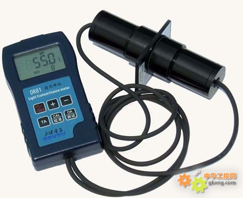

²úÆ·Ãû³Æ£º DR81͸¹âÂÊÒÇ
ÐÍ ºÅ£º DR81
Ò»¡¢Í¸¹âÂÊÒǽéÉÜ
͸¹ýÎïÌåµÄ¹âͨÁ¿ÓëÈëÉäÎïÌå¹âͨÁ¿µÄ±ÈֵΪ¸ÃÎïÌåµÄ͸¹âÂÊ£¬ÓðٷÖÊý±íʾ¡£DR81͸¹âÂÊÒÇÖ÷ÒªÓÃÓÚ²âÁ¿¸÷ÖÖ²£Á§¡¢ËÜÁÏ¡¢±¡Ä¤ºÍ͸Ã÷»ò°ë͸Ã÷²ÄÁϵĿɼû¹â͸ÉäÂÊ£¬±¾ÒÇÆ÷¸ù¾Ý¹âѧԭÀí£¬²ÉÓýø¿ÚÔª¼þÖÆÔì¶ø³É£¬Æä²Ù×÷¼òµ¥£¬²âÁ¿×¼È·£¬Ìå»ýС£¬Ð¯´ø·½±ã£¬ÌرðÊÊÓ¦ÏÖ³¡²âÁ¿¡£
¶þ¡¢Ó¦Ó÷¶Î§
Æû³µÖÆÔìÓë¼ì²â¡¢²£Á§ÖÆÆ·¡¢º½¿Õº½ÌìµÈÐÐÒµµÄÏÖ³¡²âÁ¿¡£
±£»¤Ä¤¡¢PC¡¢ÑÇ¿ËÁ¦µÈËÜÁÏÖÆÆ·µÄ͸¹âÂʲâÁ¿¡£
ÆäËü͸Ã÷»ò°ë͸Ã÷²ÄÁÏ͸¹âÂʲâÁ¿¡£
£¨×¢Ò⣺ӡ»¨¡¢Ä¥É°Ãæ¡¢Èé°×É«µÄ²ÄÁϲ»ÊÊÓñ¾»ú²âÁ¿£©
Èý¡¢ÒÇÆ÷ÌØµã
l ·ÖÌåʽ͸¹âÂÊÒÇ£¬²Ù×÷¼òµ¥£¬²âÁ¿Ëٶȿ죬ÁéÃô¶ÈºÃ£¬²âÁ¿¾«¶È¸ß
l ¾ßÓÐÁ½ÖÖ²âÊÔģʽ£ºµ¥´Î²â£¨SINGLE£©ºÍÁ¬Ðø£¨CONT INUE£©²âÁ¿Ä£Ê½
l ÉèÓÐËĸöͳ¼Æ¹¦ÄÜ£º×î´óÖµ£¨MAX£©¡¢×îСֵ£¨MIN£©¡¢Æ½¾ùÖµ£¨MEA£©¡¢²âÁ¿´ÎÊý
l ´óÈÝÁ¿´æ´¢£¬¿É´æÖü800¸ö²âÁ¿Êý¾Ý
l Á¬½ÓµçÄÔ½øÐÐͨÐÅ£¬¶Á³ö´æÖüÊý¾Ý½øÐб£´æ»ò´òÓ¡£¨ÊÊÓôøÍ¨ÐÅ¿ÚÖ÷»ú£©
l ÒÇÆ÷¿ª»ú×Ô¶¯Ð£×¼ºÍÊÖ¶¯Ð£×¼
l ²Ù×÷¹ý³ÌÓзäÃùÉù±êʾ£¨µ¥´Î²âÁ¿·½Ê½£©
l ´óÒº¾§´ø±³¹â£¬µÍµçѹָʾ
l ÊÖ¶¯/×Ô¶¯¹Ø»ú¹¦ÄÜ
ËÄ¡¢¼¼Êõ²ÎÊý
A¡¢²âÁ¿·¶Î§£º0.0—99.9%
B¡¢²âÁ¿ÊýÁ¿£º%¹âÊøÍ¸Éä
C¡¢²âÁ¿ÎïÌå×îºñ²»Äܳ¬¹ý:30mm(³¬¹ý15mm£¬ÐëÁíÑ¡Åä²âÊԼܣ©
D¡¢²âÁ¿ÎïÌåÃæ»ý²»ÄÜСÓÚ:10mm*10mm
E¡¢²âÁ¿¾«¶È£º≤2%
F¡¢·Ö±æÂÊ£º0.1%
G¡¢Ö÷»úÍâÐγߴ磺130mm*70mm*24mm
 H¡¢Ì½Í·ÍâÐγߴ磺Φ38mm*125mm
I¡¢µçÔ´£ºÈý½Ú£¨7ºÅ£©¼îÐÔµç³Ø
J¡¢Ê¹ÓÃζȣº0¡æ-40¡æ
K¡¢Ïà¶Ôʪ¶È²»³¬¹ý85%
L¡¢²¨³¤·¶Î§:380-780nm
