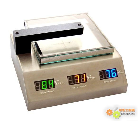

ÒÇÆ÷²âÊÔÔ­ÀíÊDzÉÓÃ×ÏÍâ¹âÔ´£¬ºìÍâ¹âÔ´ºÍ¿É¼û¹âÔ´ÕÕÉä±»²â͸Ã÷ÎïÖÊ£¬¸ÐÓ¦Æ÷·Ö±ð̽²âÈýÖÖ¹âÔ´µÄÈëÉä¹âÇ¿ºÍ͸¹ý±»²â͸Ã÷ÎïÖʺóµÄ¹âÇ¿£¬Í¸¹ý¹âÇ¿ÓëÈëÉä¹âÇ¿µÄ±ÈÖµ¼´ÎªÍ¸¹ýÂÊ£¬ÓðٷÖÊý±íʾ¡£
רҵÓÃÓÚÑÛ¾µ¾µÆ¬£¬²£Á§£¬¶ÆÄ¤²ÄÁÏ£¬Óлú²ÄÁÏ£¬²¼ÁÏ£¬·Ä֯Ʒ£¬»§ÍâÓÃÆ·£¬Í¿ÁϵÈ͸¹âÎïÖʵĹâѧ͸¹ýÂʲâÊÔ¡£

̨ʽ¹âѧ͸¹ýÂʲâÁ¿ÒÇרҵÓÃÓÚ²âÊÔ¸÷ÖÖ͸Ã÷ÎïÖʶÔÓÚ×ÏÍâÏߣ¬ºìÍâÏߺͿɼû¹âµÄ͸¹ýÂÊ¡£²âÁ¿²½ÖèÈçÏ£º
1£º²åÉϵçÔ´£¬´ò¿ª²âÊÔÒǵĵçÔ´¿ª¹Ø¡£ÒÇÆ÷Ê×ÏȽøÐÐ×Ô²âÊÔºÍ×ÔУ׼£¬×ÔУ׼Íê³ÉÒÔºó£¬Èý¸öÏÔʾÆ÷µÄÏÔʾֵ¶¼Îª“100”£¬±íʾÎÞ±»²âÎïʱµÄ͸¹ýÂÊΪ100%¡£

1£®ÒÇÆ÷½ÓÉÏרÓõçÔ´£¬±£³Ö²âÊÔλÖÃΪ¿Õ£¬´ò¿ªÒÇÆ÷¿ª¹Ø£»
2£®½«±»²âÎï·ÅÈë²âÊÔλÖã»
3£®Èý¸öÏÔʾ´°¿Ú·Ö±ðÏÔʾ±»²âÎï¶Ô×ÏÍâÏߣ¬ºìÍâÏߺͿɼû¹âµÄ͸¹ýÂÊ£»
4£®ÒÇÆ÷²»Ê¹ÓÃʱ£¬Çë¹Ø±ÕµçÔ´£»
5£®¿ª»úʱÒÇÆ÷×Ô²âÊÔºÍ×ÔУ׼£¬²âÊÔλÖñØÐëΪ¿Õ£¬·ñÔò²»ÄÜÍê³É×ÔУ׼£»
6£®±ÜÃâÓ븯ʴÐÔÎïÆ·½Ó´¥¡¢Ô¶Àë¸ßθßʪµÄ»·¾³£»
7£®³¤Ê±¼äÁ¬ÐøÊ¹ÓÃʱ£¬ÓÉÓÚLED¹âÔ´µÄ·¢¹âЧÂÊ£¨LED¹âԴζÈÉý¸ß£¬Ð§ÂÊϽµ£©µÄÔ­Òò£¬¿ÉÄܵ¼ÖÂÈý¸ö´°¿ÚÊý¾Ý²»ÄÜÏÔʾΪ100£¬´ËʱÇë¹Ø±ÕÒÇÆ÷µÄµçÔ´£¬ÖØÐ¿ª»ú×Ô¼ìºÍ×ÔУ׼£¬²»Ó°Ïì²âÁ¿¾«¶ÈºÍÕý³£Ê¹Óã»
8£®¿ÉÄÜ»áżȻ³öÏÖÎÞ²âÊÔÎïʱ£¬ÏÔʾÊý¾Ý²»ÄܻعéΪ100£¬¹Ø»úÁ¢¼´ÖØÆôÒÇÆ÷¼´¿É¡£
