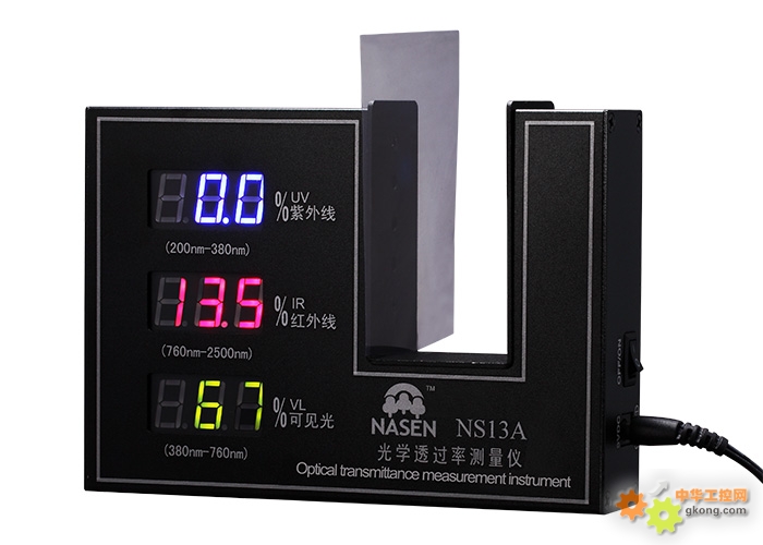

NS13A¹âѧ͸¹ýÂʲâÁ¿ÒǵIJâÊÔÔ­ÀíÊDzÉÓÃ×ÏÍâ¹âÔ´£¬ºìÍâ¹âÔ´ºÍ¿É¼û¹âÔ´ÕÕÉä±»²â͸Ã÷ÎïÖÊ£¬¸ÐÓ¦Æ÷·Ö±ð̽²âÈýÖÖ¹âÔ´µÄÈëÉä¹âÇ¿ºÍ͸¹ý±»²â͸Ã÷ÎïÖʺóµÄ¹âÇ¿£¬Í¸¹ý¹âÇ¿ÓëÈëÉä¹âÇ¿µÄ±ÈÖµ¼´ÎªÍ¸¹ýÂÊ£¬ÓðٷÖÊý±íʾ¡£
¶þ£ºÒÇÆ÷²ÎÊý£º
1£®ÍâÐγߴ磺  ³¤160mm × ¿í115mm × ¸ß33mm£»
2£®²âÊԲ۳ߴ磺¿í43mm × Éî76 mm
3£®ÒÇÆ÷ÖØÁ¿£º  Ô¼425¿Ë£»
4£®²âÁ¿Öµ<10%ʱ£¬·Ö±æÂÊÊÇ0.1%£»ÆäËûÁ¿³Ì·Ö±æÂÊΪ1%£»
5£®²âÁ¿¾«¶È£ºÓÅÓÚ±2%£¨ÎÞÉ«¾ùÔÈ͸¹âÎïÖÊ£©£¬³ö³§Óñê×¼Ñù°å¼ì²âÓÅÓÚ±1%£»
6£®×ÏÍâÏߣº ÖÐÐIJ¨³¤365nm£»
7£®¿É¼û¹â£º 380nm-760nmÈ«²¨³¤£»
8. ºìÍâÏߣº ÖÐÐIJ¨³¤950nm£»
9£®9V AC/DCµçÔ´¹©µç£¬Ò²¿ÉÓñãЯʽÍâ¹Òï®µç³Ø°ü¹©µç£¨Ñ¡Åä¼þ£©¡£
Èý£ºÒÇÆ÷²Ù×÷£º
NS13AÓÃÓÚ²âÊÔ¸÷ÖÖ͸¹âÎïÖʶÔÓÚ×ÏÍâÏߣ¬ºìÍâÏߺͿɼû¹âµÄ͸¹ýÂÊ¡£²âÁ¿²½ÖèÈçÏ£º

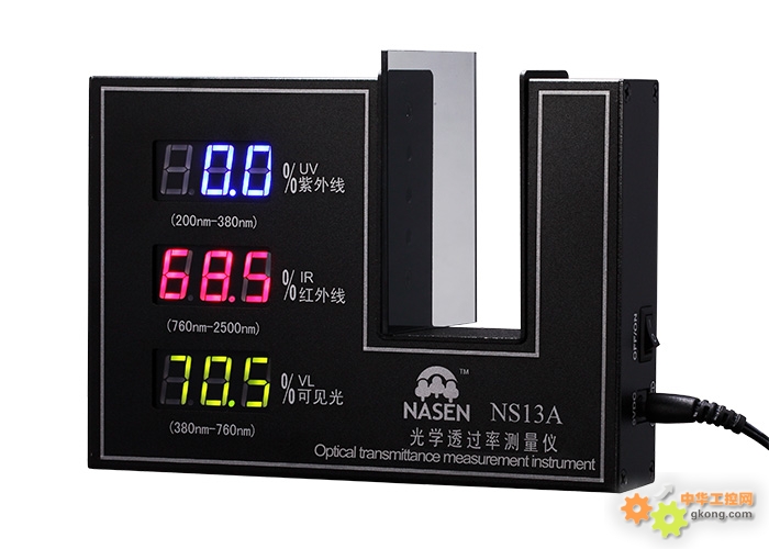

1£º²åÉϵçÔ´£¬´ò¿ª²âÊÔÒǵĵçÔ´¿ª¹Ø¡£²âÊÔ²ÛÄÚΪ¿Õ£¬ÒÇÆ÷Ê×ÏȽøÐÐ×Ô²âÊÔºÍ×ÔУ׼£¬×ÔУ׼Íê³ÉÒÔºó£¬Èý¸öÏÔʾÆ÷µÄÏÔʾֵ¶¼Îª“100”£¬±íʾÎÞ±»²âÎïʱµÄ͸¹ýÂÊΪ100%¡£
2£º½«±»²âÊÔÎï·ÅÈë²âÊÔ²ÛÄÚ¡£Èý¸öÏÔʾÆ÷·Ö±ðÏÔʾ±»²âÎï¶Ô×ÏÍâÏߣ¬ºìÍâÏߺͿɼû¹âµÄ͸¹ýÂÊ¡£
ËÄ£ºÒÇÆ÷ÌØµã£º
1.×ÏÍâ͸¹ýÂÊÒÇ£¬ºìÍâ͸¹ýÂÊÒÇ£¬¿É¼û¹â͸¹ýÂÊÒÇ(͸¹âÂʼÆ)ÈýºÏÒ»£»
2.ÊÊÓÃÓÚÍ¿ÁÏ£¬Öпղ£Á§£¬ÌùĤ²£Á§£¬PMMA²ÄÁÏ£¬£Ð£Ã²ÄÁϵȵÄ͸¹ýÂʲâÊÔ£»
3.ÒÇÆ÷¾ßÓÐʵʱ¶¯Ì¬×ÔУ׼¹¦ÄÜ£¬¿ª»úºó×Ô¶¯Ð£×¼µ½100%͸¹ýÂÊ£»
4.²Ù×÷¼òµ¥£¬²âÁ¿¿ìËÙ£¬Ö»Ð轫±»²âÎï·ÅÈë²âÊÔ²Û£¬Á¢¼´Í¬Ê±ÏÔʾÈýÏî²âÊÔ½á¹û£»
5.ÊÊÓÃÓÚ²úÆ·ÐÔÄÜչʾ£¬¹¤³§³ö»õ¿ìËÙ¼ìÑ飬²É¹ºÉ̽ø»õ¼ìÑéµÈ¶àÖÖ³¡ºÏ¡£
Î壺ʹÓò½Öè¼°×¢ÒâÊÂÏ
1£®ÒÇÆ÷½ÓÉÏרÓõçÔ´£¬±£³Ö²âÊÔ²ÛÄÚΪ¿Õ£¬´ò¿ªÒÇÆ÷¿ª¹Ø£»
2£®½«±»²âÎï·ÅÈë²âÊÔ²ÛÖУ¬±»²âÎᄀÁ¿Ìù½ü²âÊÔ²ÛµÄ×ó±ß£»
3£®Èý¸öÏÔʾ´°¿Ú·Ö±ðÏÔʾ±»²âÎï¶Ô×ÏÍâÏߣ¬ºìÍâÏߺͿɼû¹âµÄ͸¹ýÂÊ£»
4£®ÒÇÆ÷²»Ê¹ÓÃʱ£¬Çë¹Ø±ÕµçÔ´£»
5£®¿ª»úʱÒÇÆ÷×Ô²âÊÔºÍ×ÔУ׼£¬²âÊÔ²ÛÄÚÒ»¶¨ÒªÎª¿Õ£¬·ñÔò²»ÄÜÍê³É×ÔУ׼£»
6£®±ÜÃâÓ븯ʴÐÔÎïÆ·½Ó´¥¡¢Ô¶Àë¸ßθßʪµÄ»·¾³£»
7£®³¤Ê±¼äÁ¬ÐøÊ¹ÓÃʱ£¬ÓÉÓÚLED¹âÔ´µÄ·¢¹âЧÂÊ£¨LED¹âԴζÈÉý¸ß£¬Ð§ÂÊϽµ£©µÄÔ­Òò£¬¿ÉÄܵ¼ÖÂÈý¸ö´°¿ÚÊý¾Ý²»ÄÜÏÔʾΪ100£¬´ËʱÇë¹Ø±ÕÒÇÆ÷µÄµçÔ´£¬ÖØÐ¿ª»ú×Ô¼ìºÍ×ÔУ׼£¬²»Ó°Ïì²âÁ¿¾«¶ÈºÍÕý³£Ê¹Óã»
8£®¿ÉÄÜ»áżȻ³öÏÖÎÞ²âÊÔÎïʱ£¬ÏÔʾÊý¾Ý²»ÄܻعéΪ100£¬¹Ø»úÁ¢¼´ÖØÆôÒÇÆ÷¼´¿É£»
