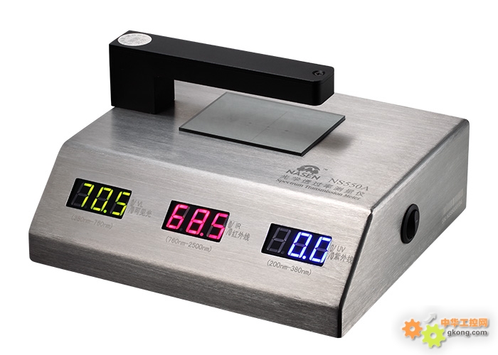

²úÆ·Ãû³Æ£º NS550AÑÛ¾µ¾µÆ¬Í¸¹âÂʼì²âÒÇ
ÐÍ ºÅ£º NS550A
NS550A͸¹âÂʼì²âÒÇ£¬²£Á§¾µÆ¬²âÊÔÒÇ£¬ÑÛ¾µ¾µÆ¬Í¸¹ýÂÊÒǵIJâÊÔÔ­ÀíÊDzÉÓÃ×ÏÍâ¹âÔ´£¬ºìÍâ¹âÔ´ºÍ¿É¼û¹âÔ´ÕÕÉä±»²â͸Ã÷ÎïÖÊ£¬¸ÐÓ¦Æ÷·Ö±ð̽²âÈýÖÖ¹âÔ´µÄÈëÉä¹âÇ¿ºÍ͸¹ý±»²â͸Ã÷ÎïÖʺóµÄ¹âÇ¿£¬Í¸¹ý¹âÇ¿ÓëÈëÉä¹âÇ¿µÄ±ÈÖµ¼´ÎªÍ¸¹ýÂÊ£¬ÓðٷÖÊý±íʾ¡£
NS550A͸¹âÂʼì²âÒÇ£¬²£Á§¾µÆ¬²âÊÔÒÇ£¬ÑÛ¾µ¾µÆ¬Í¸¹ýÂÊÒDzÎÊý
1£®ÒÇÆ÷ÍâÐγߴ磺  ³¤200mm × ¿í180mm × ¸ß106mm£»
2£®×îС²âÊÔÎï³ß´ç£º¡é1.0mm
3£®ÒÇÆ÷ÖØÁ¿£ºÔ¼1500¿Ë£»¿ìµÝ·¢»õ°ü×°ÖØÁ¿£º3500¿Ë
4£®·Ö±æÂÊ£º  ²âÁ¿Öµ<10%ʱ£¬·Ö±æÂÊÊÇ0.1%£»ÆäËûÁ¿³Ì·Ö±æÂÊΪ1%£»
5£®²âÁ¿¾«¶È£ºÓÅÓÚ±2%£¨ÎÞÉ«¾ùÔÈ͸¹âÎïÖÊ£©£¬³ö³§Óñê×¼Ñù°å¼ì²âÓÅÓÚ±1%£»
6£®×ÏÍâÏߣº  ÖÐÐIJ¨³¤365nm£»
7£®¿É¼û¹â£º  380-760È«²¨³¤£»
8£®ºìÍâÏߣº  ÖÐÐIJ¨³¤950nm£¨ÆäËû²¨¶Î¿ÉÒÔ¶¨ÖÆ£©¡£
9£®¹©µçµçÔ´£º9V AC/DCµçÔ´¹©µç£¬Ò²¿ÉÓñãЯʽÍâ¹Òï®µç³Ø¹©µç¡£
NS550A͸¹âÂʼì²âÒÇ£¬²£Á§¾µÆ¬²âÊÔÒÇ£¬ÑÛ¾µ¾µÆ¬Í¸¹ýÂÊÒÇÌØµã
1.×ÏÍâ͸¹ýÂÊÒÇ£¬ºìÍâ͸¹ýÂÊÒÇ£¬¿É¼û¹â͸¹ýÂÊÒÇ(͸¹âÂʼÆ)ÈýºÏÒ»£»

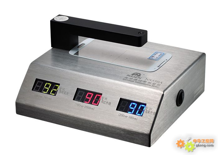

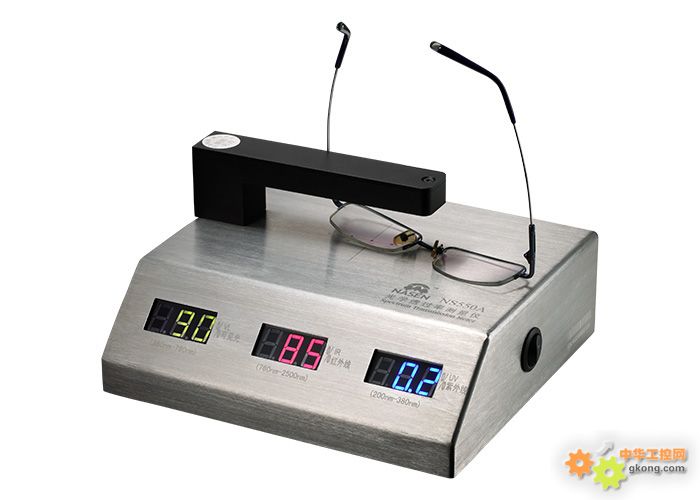

2.ÊÊÓÃÓÚÑÛ¾µÆ¬£¬¸ôÈÈÍ¿ÁÏ£¬²£Á§£¬ÊÖ»ú¾µÆ¬£¬Óлú²ÄÁÏ£¬TP²ÄÁÏ£¬Ì«ÑôĤµÈµÄ͸¹ýÂʲâÊÔ£»
3.ÒÇÆ÷¾ßÓÐʵʱ¶¯Ì¬×ÔУ׼¹¦ÄÜ£¬¿ª»úºó×Ô¶¯Ð£×¼µ½100%͸¹ýÂÊ£»
4.×îС²âÊÔÎï³ß´çΪ¡é1.0mm¡£
5.²»Ðâ¸Ǫ̈ʽÉè¼Æ£¬Íâ¹Û¾«ÃÀ£¬ÀûÓÚ±»²âÎï·ÅÖ㬲Ù×÷·½±ã¡£
