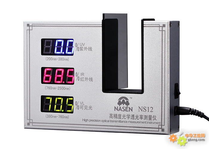

NS12͸¹âÂÊ¼Æ Í¸¹ýÂÊ¼Æ ¹âѧ͸¹ýÂʼƵIJâÊÔÔ­ÀíÊDzÉÓÃ×ÏÍâ¹âÔ´£¬ºìÍâ¹âÔ´ºÍ¿É¼û¹âÔ´ÕÕÉä±»²â͸Ã÷ÎïÖÊ£¬¸ÐÓ¦Æ÷·Ö±ð̽²âÈýÖÖ¹âÔ´µÄÈëÉä¹âÇ¿ºÍ͸¹ý±»²â͸Ã÷ÎïÖʺóµÄ¹âÇ¿£¬Í¸¹ý¹âÇ¿ÓëÈëÉä¹âÇ¿µÄ±ÈÖµ¼´ÎªÍ¸¹ýÂÊ£¬ÓðٷÖÊý±íʾ¡£
NS12רҵÓÃÓÚ²£Á§£¬¶ÆÄ¤²ÄÁÏ£¬Óлú²ÄÁÏ£¬Í¿ÁÏ£¬Ì«ÑôĤµÈ͸¹âÎïÖʵĹâѧ͸¹ýÂʲâÊÔ¡£ÊÊÓÃÓÚµ¥²ã²£Á§£¬¼Ð²ã²£Á§£¨Öпղ£Á§£©£¬ÌùĤ²£Á§£¬PMMA²ÄÁÏ£¬£Ð£Ã²ÄÁϵȵĹâѧÐÔÄܲâÊÔ¡£
¶þ£ºNS12²ÎÊý
1£®ÍâÐγߴ磺 ³¤160mm× ¿í115mm× ¸ß33mm£»
2£®²âÊԲ۳ߴ磺¿í43mm× Éî76 mm
3£®ÒÇÆ÷ÖØÁ¿£º Ô¼425¿Ë£»
4£®²âÁ¿Öµ<10%ʱ£¬·Ö±æÂÊÊÇ0.1%£»ÆäËûÁ¿³Ì·Ö±æÂÊΪ1%£»
5£®²âÁ¿¾«¶È£ºÓÅÓÚ±2%£¨ÎÞÉ«¾ùÔÈ͸¹âÎïÖÊ£©£¬³ö³§Óñê×¼Ñù°å¼ì²âÓÅÓÚ±1%£»
6£®×ÏÍâÏߣº ÖÐÐIJ¨³¤365nm£»
7£®¿É¼û¹â£º380nm-760nmÈ«²¨³¤£»
8. NS12ºìÍâÏߣº ÖÐÐIJ¨³¤1400nm£»
9£®9V AC/DCµçÔ´¹©µç£¬Ò²¿ÉÓñãЯʽÍâ¹Òï®µç³Ø°ü¹©µç£¨Ñ¡Åä¼þ£©¡£
Èý£ºÒÇÆ÷²Ù×÷
NS12¹âѧ͸¹ýÂʲâÁ¿ÒÇÓÃÓÚ²âÊÔ¸÷ÖÖ͸¹âÎïÖʶÔÓÚ×ÏÍâÏߣ¬ºìÍâÏߺͿɼû¹âµÄ͸¹ýÂÊ¡£²âÁ¿²½ÖèÈçÏ£º

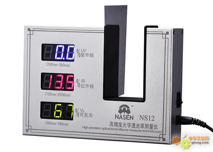

1£º²åÉϵçÔ´£¬´ò¿ª²âÊÔÒǵĵçÔ´¿ª¹Ø¡£²âÊÔ²ÛÄÚΪ¿Õ£¬ÒÇÆ÷Ê×ÏȽøÐÐ×Ô²âÊÔºÍ×ÔУ׼£¬×ÔУ׼Íê³ÉÒÔºó£¬Èý¸öÏÔʾÆ÷µÄÏÔʾֵ¶¼Îª“100”£¬±íʾÎÞ±»²âÎïʱµÄ͸¹ýÂÊΪ100%¡£
2£º½«±»²âÊÔÎï·ÅÈë²âÊÔ²ÛÄÚ¡£Èý¸öÏÔʾÆ÷·Ö±ðÏÔʾ±»²âÎï¶Ô×ÏÍâÏߣ¬ºìÍâÏߺͿɼû¹âµÄ͸¹ýÂÊ¡£
ËÄ£ºÒÇÆ÷ÌØµã
1.×ÏÍâ͸¹ýÂÊÒÇ£¬ºìÍâ͸¹ýÂÊÒÇ£¬¿É¼û¹â͸¹ýÂÊÒÇ(͸¹âÂʼÆ)ÈýºÏÒ»£»
2.ÊÊÓÃÓÚÍ¿ÁÏ£¬Öпղ£Á§£¬ÌùĤ²£Á§£¬PMMA²ÄÁÏ£¬£Ð£Ã²ÄÁϵȵÄ͸¹ýÂʲâÊÔ£»
3.ÒÇÆ÷¾ßÓÐʵʱ¶¯Ì¬×ÔУ׼¹¦ÄÜ£¬¿ª»úºó×Ô¶¯Ð£×¼µ½100%͸¹ýÂÊ£»
4.²Ù×÷¼òµ¥£¬²âÁ¿¿ìËÙ£¬Ö»Ð轫±»²âÎï·ÅÈë²âÊÔ²Û£¬Á¢¼´Í¬Ê±ÏÔʾÈýÏî²âÊÔ½á¹û£»
5.ÊÊÓÃÓÚ²úÆ·ÐÔÄÜչʾ£¬¹¤³§³ö»õ¿ìËÙ¼ìÑ飬²É¹ºÉ̽ø»õ¼ìÑéµÈ¶àÖÖ³¡ºÏ¡£
