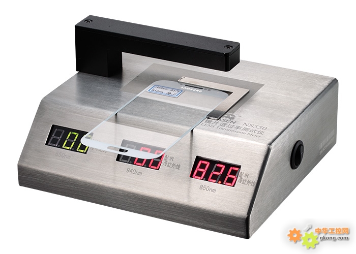

NS550ÖÇÄÜÊÖ»ú¸Ç°åIRÓÍÄ«²âÊÔÒǵIJâÊÔÔ­ÀíÊDzÉÓúìÍâ850nm¹âÔ´£¬ºìÍâ940nm¹âÔ´ºÍ¿É¼û550nm¹âÔ´ÕÕÉä±»²â͸Ã÷ÎïÖÊ£¬¸ÐÓ¦Æ÷·Ö±ð̽²âÈýÖÖ¹âÔ´µÄÈëÉä¹âÇ¿ºÍ͸¹ý±»²â͸Ã÷ÎïÖʺóµÄ¹âÇ¿£¬Í¸¹ý¹âÇ¿ÓëÈëÉä¹âÇ¿µÄ±ÈÖµ¼´ÎªÍ¸¹ýÂÊ,ÓðٷÖÊý±íʾ¡£
ÏÖÔÚµÄÖÇÄÜÊÖ»ú£¬¾ßÓйâÏ߸ÐÓ¦Æ÷ºÍ¾àÀë¸ÐÓ¦Æ÷¡£¹âÏ߸ÐÓ¦Æ÷Äܹ»ÊµÏÖÆÁÄ»ÁÁ¶È×Ô¶¯µ÷½ÚµÈ£¬¾àÀë¸ÐÓ¦Æ÷Äܹ»ÔÚͨ»°Ê±¸ÐÓ¦ÊÖ»úÓëÈËÁ³¾àÀë´Ó¶ø×Ô¶¯¹ØÆÁ£¬·ÀÖ¹Á³²¿Î󴥯ÁÄ»²Ù×÷¡£
ÖÇÄÜÊÖ»ú¾µÆ¬ÉÏ£¬Ò»°ãÓÐÁ½¸öС¿×£¬ÓÃÓÚ¹âÏ߸ÐÓ¦Æ÷ºÍ¾àÀë¸ÐÓ¦Æ÷µÄºìÍâÏß´©Í¸¡£»¹ÓÐÒ»¸öÉÔ´óµÄ¿×£¬ÓÃÓÚÉãÏñÍ·¡£¾µÆ¬ÉÏÕâÁ½¸öС¿×µÄºìÍâÏß´©Í¸ÄÜÁ¦£¬Ö±½ÓÓ°Ïìµ½ÖÇÄÜÊÖ»úµÄ¹âÏ߸ÐÓ¦Æ÷ºÍ¾àÀë¸ÐÓ¦Æ÷µÄÐÔÄÜ¡£ËùÓÐÕâÒ»¸öºìÍâÏß͸¹ýÂÊÖ¸±ê£¬·Ç³£ÖØÒª¡£
¾µÆ¬µÄÖ÷Æ½ÃæºÍÉãÏñÍ·¿×ºÍ¹âÏß¼°¾àÀë¸ÐÓ¦Æ÷¿×£¬Ò²ÓÐ͸¹âÂÊÖ¸±êÒªÇó¡£
NS550ÖÇÄÜÊÖ»ú¸Ç°åIRÓÍÄ«²âÊÔÒÇרҵÓÃÓÚÖÇÄÜÊÖ»úÆÁÄ»£¬²£Á§¾µÆ¬£¬ÊÖ»ú¸Ç°å£¬Æ½°åµçÄÔ£¬Ò£¿ØµçÆ÷£¬»ú¶¥ºÐ£¬Â·ÓÉÆ÷£¬ IRÓÍÄ«£¬¶ÆÄ¤¾µÆ¬µÈ²£Á§¹âѧ¾µÆ¬µÄ͸¹ýÂʲâÊÔ¡£

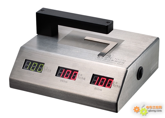

NS550²ÎÊý
1£®ÒÇÆ÷ÍâÐγߴ磺  ³¤200mm × ¿í180mm × ¸ß106mm£»
2£®×îС²âÊÔ¿×£º¡é1mm
3£®ÒÇÆ÷ÖØÁ¿£ºÔ¼1500¿Ë£»
4£®·Ö±æÂÊ£º 0.1%£»
5£®²âÁ¿¾«¶È£ºÓÅÓÚ±2%£¨ÎÞÉ«¾ùÔÈ͸¹âÎïÖÊ£©£¬³ö³§Óñê×¼Ñù°å¼ì²âÓÅÓÚ±1%£»
6£®ºìÍâÏߣº  ·åÖµ²¨³¤850nmºÍ·åÖµ²¨³¤940nmÁ½Â·²âÊÔ
7£®¿É¼û¹â£º  ·åÖµ²¨³¤550nm£»
8£®¹©µçµçÔ´£º9V AC/DCµçÔ´¹©µç£¬Ò²¿ÉÓñãЯʽÍâ¹Òï®µç³Ø¹©µç

1.Èý¸ö²âÊÔ¿×¶¼¾ßÓжÔλָʾLED£¬ÓÃÓÚ²âÊÔ¹ý³ÌÖУ¬ÊÖ»ú¾µÆ¬µÄ¿×λ¶Ô×¼¡£
2.ÌØ±ðÊÊÓÃÓÚÊÖ»ú¾µÆ¬µÄºìÍâ͸¹ýÂʼ°¿É¼û¹â͸¹ýÂʲâÊÔ£»
3.ÒÇÆ÷¾ßÓÐʵʱ¶¯Ì¬×ÔУ׼¹¦ÄÜ£¬¿ª»úºó×Ô¶¯Ð£×¼µ½100%͸¹ýÂÊ£»
4.×îС²âÊԿ׳ߴçΪ¡é1mm¡£
5.²»Ðâ¸Ǫ̈ʽÉè¼Æ£¬Íâ¹Û¾«ÃÀ£¬ÀûÓÚ±»²âÎï·ÅÖ㬲Ù×÷·½±ã¡£
6.ÔÚ²»Ðâ¸ÖÌ¨Ãæ£¬´ò½º¹Ì¶¨Ò»¸ö¾µÆ¬¶¨Î»Æ¬£¬±ãÓÚÉú²úÏßÉϾµÆ¬µÄÅúÁ¿²âÊÔ¡£
×¢ÒâÊÂÏî
1£®¿ª»úʱÒÇÆ÷×Ô²âÊÔºÍ×ÔУ׼£¬²âÊÔλÖñØÐëΪ¿Õ£¬·ñÔò²»ÄÜÍê³É×ÔУ׼£»
2£®±ÜÃâÓ븯ʴÐÔÎïÆ·½Ó´¥¡¢Ô¶Àë¸ßθßʪµÄ»·¾³£»
3£®³¤Ê±¼äÁ¬ÐøÊ¹ÓÃʱ£¬ÓÉÓÚLED¹âÔ´µÄ·¢¹âЧÂÊ£¨LED¹âԴζÈÉý¸ß£¬Ð§ÂÊϽµ£©µÄÔ­Òò£¬¿ÉÄܵ¼ÖÂÈý¸ö´°¿ÚÊý¾Ý²»ÄÜÏÔʾΪ100£¬´ËʱÇë¹Ø±ÕÒÇÆ÷µÄµçÔ´£¬ÖØÐ¿ª»ú×Ô¼ìºÍ×ÔУ׼£¬²»Ó°Ïì²âÁ¿¾«¶ÈºÍÕý³£Ê¹Óã»
4£®¿ÉÄÜ»áżȻ³öÏÖÎÞ²âÊÔÎïʱ£¬ÏÔʾÊý¾Ý²»ÄܻعéΪ100£¬¹Ø»úÁ¢¼´ÖØÆôÒÇÆ÷¼´¿É;
5£®ÒÇÆ÷²»Ê¹ÓÃʱ£¬Çë¹Ø±ÕµçÔ´£»
