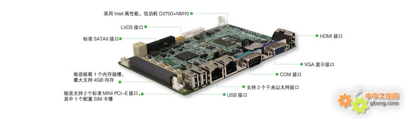

Æí·É¹¤ÒµÖ÷°åPRA-EC-2803ÊÇÒ»¿î3.5´çǶÈëʽµÍ¹¦ºÄÖ÷°å£¬²ÉÓÃIntel Atom D2550 2.13GHz´¦ÀíÆ÷ºÍNM10оƬ×é¡£Ö§³ÖVGA/LVDS/HDMIÏÔʾ½Ó¿Ú£¬°åÔØ1¸ö204pin1066MHz DDRIII SO-DIMMÄÚ´æ²å²Û£¬×î´óÖ§4GB ÄÚ´æ¡£Ö§³Ö1¸öRS-232/RS-422/RS-485¿ÉÉèÖô®¿Ú£¬2¸öRS-232/RS-485¿ÉÉèÖô®¿Ú£¬3¸ö¶ÀÁ¢RS-232´®¿Ú¡£´Ë¿î3.5´çÖ÷°å°åÔØ2¸öRealtek 8111EǧÕ×ÒÔÌ«Íø½Ó¿Ú£»°åÔØ8¸öUSB 2.0±ê×¼½Ó¿Ú,2¸öSATAII½Ó¿Ú£¬1¸öPCI-104²å²Û£¬2¸öMini PCI-E²å²Û£¬1¸öSIM¿¨²Û£¬1¸öPS/2½Ó¿Ú£¬Ö§³ÖHDA5.1Êä³ö¼°MICÊäÈ룬֧³Ö4·GPI£¬4·GPO¡£PRA-EC-2803ÊÇÒ»¿î¸ßÐԼ۱ȵÄ3.5´çÖ÷°å¡£
²úÆ·ÌØÐÔ£º
¸ÃÖ÷°å²ÉÓÃIntel¸ßÐÔÄÜ¡¢µÍ¹¦ºÄD2550+NM10µÄоƬ×é¡£
Ö§³ÖVGA,LVDS¼°HDMI¸ßÇåÏÔʾ½Ó¿Ú¡£
°åÔØ1¸ö204pin 1066MHz DDRIII SO-DIMMÄÚ´æ²å²Û£¬×î´óÖ§³Ö4GBÄÚ´æ¡£
Ö§³Ö2¸öREALTEK 8111EǧÕ×ÒÔÌ«Íø½Ó¿Ú¡£
Ö§³Ö8¸öUSB2.0½Ó¿Ú¡£
Ö§³Ö2¸ö±ê×¼SATAII½Ó¿Ú¡£
Ö§³ÖHDA5.1Êä³ö¡£
12Vµ¥µçÔ´ÊäÈë¡£
´Ë¿î3.5´çǶÈëʽµÍ¹¦ºÄÖ÷°åÖ§³Ö¿ª»ú»­ÃæÉ趨,ĬÈÏÖÐÐÔ¡£
Ö§³ÖCedarTailƽ̨¸öÐÔCPU,¿É¿¿ÎÞ·çÉÈÉè¼Æ¡£
