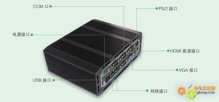

ÐÍ ºÅ£º PRA-BOX-900ALT004
      Æí·ÉǶÈëʽÎÞ·çÉȹ¤¿Ø»úPRA-BOX-900ALT004ÊÇ »ùÓÚÓ¢ÌØ¶ûÁ趯ƽ̨µÄ¶à´®¿Ú¹¤¿Ø»ú£¬¸Ã¿îǶÈëʽ¹¤¿Ø»ú´îÔØ¸ßÐÔÄܵ͹¦ºÄÁ趯´¦ÀíÆ÷Intel Atom processor D2550ºÍIntel NM10оƬ×飬°åÔØ2GBÄڴ棻´æ´¢Ö§³Ö¿ÉÑ¡ÈÝÁ¿µÄHDD,SSD£»Ö§³Ö5¸öCOM¿Ú£¬2¸öIntel 82583VǧÕ×Íø¿ÚºÍwifi¡¢3G¹¦ÄÜ£»Ö§³Ö6¸öUSB 2.0 ½Ó¿Ú£¬1¸öVGAºÍ1¸öHDMI½Ó¿ÚÖ§³Ö¸ßÇåË«ÏÔ£»Ö§³Ö2¸öMini PCI-E ²å²Û¡£Ç¶Èëʽ¶à´®¿Ú¹¤¿Ø»úPRA-BOX-900ALT004²ÉÓÃÈ«ÂÁºÏ½ð»úÉí£¬½ô´Õ»úÐÍ£¬¿ÆÑ§»¯½á¹¹Éè¼Æ£¬ÎÞ·çÉÈÉ¢ÈÈϵͳ¡£Ë«Ãæ IO ½Ó¿ÚºÏÀíÉè¼Æ£¬½Ó¿Ú×î´óºÏÀí»¯£¬ÊÊÓÃÓÚ³µÔØÉ豸£¬¼à¿ØÉ豸µÈ¹¤¿ØÁìÓò¡£
CPU Intel Atom processor D2550 1.86GHz
ÄÚ´æ °åÔØ DDRII 2GB ÄÚ´æ
оƬ×é Intel NM10
ÏÔʾоƬ ¼¯³É Intel ͼÐÎýÌå¼ÓËÙÆ÷£¨GMA 3600£©
´æ´¢ ¿ÉÑ¡ÈÝÁ¿ HDD,SSD
USB½Ó¿Ú 6xUSB 2.0 ½Ó¿Ú
ÏÔʾ½Ó¿Ú 1xVGA ½Ó¿Ú£¬1xHDMI ¸ßÇå½Ó¿Ú
ÒôƵ½Ó¿Ú 1x Line Out / Mic In
GPIO ½Ó¿Ú 4 ·ÊäÈ룬4 ·Êä³ö
COM ½Ó¿Ú 5xCOM ¿Ú
µçÔ´ 5V »ò 9V-18VDC µçÔ´
Êó±ê¼üÅÌ 1xPS/2 ½Ó¿Ú
ÍøÂç½Ó¿Ú 2xIntel 82583V
ÍøÂçÀ©Õ¹ Ö§³Ö WiFi£¬Ö§³Ö 3G
À©Õ¹Ö§³Ö 2xMini PCI-E ²å²Û
ͨ·çϵͳ ÎÞ·çÉÈÀäȴϵͳ
Çý¶¯¿Õ¼ä 1x2.5”HDD ¿Õ¼ä
¹¤×÷ÎÂ¶È 0¡æ¡«60¡æ£¨-10¡æ¡«60¡æ»ùÓÚÏîÄ¿£©
´¢´æÎÂ¶È -40¡æ¡« 85¡æ
Ïà¶Ôʪ¶È 0% ~ 95% Ïà¶Ôʪ¶È£¬ÎÞÀäÄý
¿¹³å»÷ 10G·å-·å¼ÓËÙ¶È£¨11MS£©
¿¹Õñ¶¯ 5-17Hz,0.1'Ë«·åÎ»ÒÆ£»17-640Hz,1.5G·å·å¼ÓËÙ¶È
µç´Å¸ÉÈÅ ·ûºÏFCC/VDE A¼¶±ê×¼
ÍâÐγߴç 188x150x69(mm)
