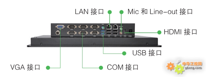

Æí·É¹¤ÒµÆ½°åµçÄÔPRA-PPC-P15A01ÊÇ»ùÓÚÓ¢ÌØ¶ûÁ趯ƽ̨µÄ15´ç¹¤ÒµÆ½°åµçÄÔ£¬¸Ã¹¤ÒµÆ½°åµçÄÔ´îÔØ BayTrailƽ̨Á趯ϵÁд¦ÀíÆ÷Atom E3845/J1900£¬°åÔØDDRIII 2/4GBÄÚ´æ¿ÅÁ££¬1¸ö32GB MSATA SSD£»Ö§³Ö6¸öDB9 COM´®¿Ú£¬2 ¸öRJ45ǧÕ×µç¿Ú£»Ö§³Ö5¸öUSB 2.0 ½Ó¿Ú£¬1¸öUSB 3.0£¬1¸öVGA ½Ó¿ÚºÍ1¸öHDMI¸ßÇåÏÔʾÊä³ö½Ó¿Ú£»Ö§³Ö1¸öPCIEX8 ½ðÊÖÖ¸£¬2¸öMini PCIe ½Ó¿Ú£¬¿ÉÀ©Õ¹ 3G/WIFI/Msata£»15´ç LVDSÏÔʾÆÁΪµç×èʽ´¥ÃþÆÁ¡£
       PRA-PPC-P15A01ÊÇÆí·É¿Æ¼¼×ÔÖ÷Ñз¢£¬°´¾ü¹¤±ê×¼Éú²úµÄµÍ¹¦ºÄ¡¢¸ßÐÔÄÜ¡¢¸ßÐԼ۱ȵĹ¤ÒµÆ½°åµçÄÔ¡£¸Ã¿î¹¤ÒµÆ½°åµçÄÔ²ÉÓÿÆÑ§»¯µÄ½á¹¹Éè ¼Æ£¬ºÏÀí¡¢¶àÑùµÄ¹Ì¶¨·½Ê½£¬ÒÔ¼°ÎÞ·çÉÈÉ¢ÈÈϵͳ£¬Òò´Ë¾ßÓг¬Ç¿µÄ»·¾³ÊÊÓ¦ÄÜÁ¦¡£Ä¿Ç°¸Ã¿î¹¤ÒµÆ½°åµçÄԹ㷺ӦÓÃÓÚÖÇÄÜ¿ìµÝ¹ñ¡¢ÎïÁ÷µÈÁìÓò¡£
CPU Intel BayTrail Á趯 E3845/J1900 ´¦ÀíÆ÷
ÄÚ´æ °åÔØ DDRIII 2/4GB ÄÚ´æ¿ÅÁ£
Ö÷°å PRA-EC-BTMT
оƬ×é /
»úÏä PRA-558
µçÔ´ ÍâÖà 60W µçÔ´ÊÊÅäÆ÷
´®¿Ú 6xDB9 COM, COM1/2/3/4 Ö§³Ö RS232/RS485£¬COM5/6 Ö§³Ö´ø¸ôÀëµÄ RS232/RS485
²¢¿Ú /
USB½Ó¿Ú 5 x USB2.0£¬1x USB 3.0
ÏÔʾ 15" LVDSÏÔʾÆÁ£¬5Ïßµç×èʽ´¥ÃþÆÁ£¬1 x VGA£¬1 x HDMI
¼üÅÌ/Êó±ê /
LAN½Ó¿Ú 2 x 10/100/1000Mbps RJ45 µç¿Ú
ĬÈÏ´æ´¢Æ÷ 1 x 32GB MSATA SSD
À©Õ¹Ö§³Ö 1 x PCIEX8 ½ðÊÖÖ¸£¬2 x Mini PCIe ½Ó¿Ú£¨¿ÉÀ©Õ¹ 3G/WIFI/Msata£©
ͨ·çϵͳ ÎÞ·çÉÈÀäȴϵͳ
Çý¶¯¿Õ¼ä 1×2.5" HDD
¹¤×÷ÎÂ¶È -10¡æ ~60¡æ
´¢´æÎÂ¶È -45¡æ ~80¡æ
Ïà¶Ôʪ¶È 0% ~ 95% Ïà¶Ôʪ¶È£¬ÎÞÀäÄý
¿¹³å»÷ 10G·å-·å¼ÓËÙ¶È£¨11MS£©
¿¹Õñ¶¯ 5-17Hz,0.1'Ë«·åÎ»ÒÆ£»17-640Hz,1.5G·å·å¼ÓËÙ¶È
µç´Å¸ÉÈÅ ·ûºÏFCC/VDE A¼¶±ê×¼
ÍâÐγߴç 398x298x61 (mm)
