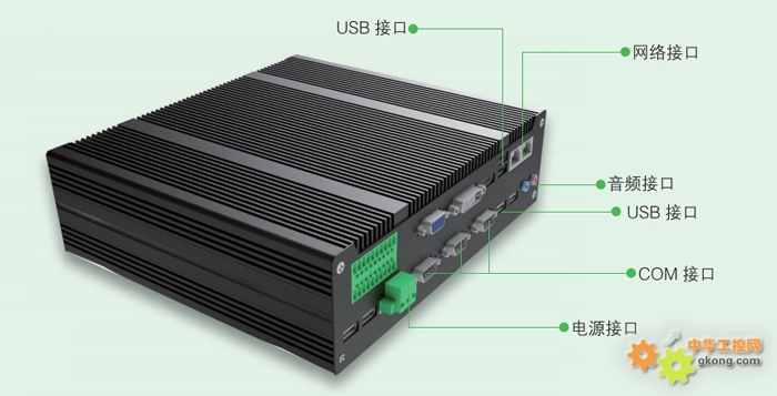

       Æí·ÉǶÈëʽ¹¤¿Ø»úPRA-BOX-900ALQ002ÊÇ»ùÓÚÓ¢ÌØ¶û¿áî£Æ½Ì¨µÄ¸ßÐÔÄÜÎÞ·çÉȹ¤¿Ø»ú£¬¸Ã¿î ǶÈëʽ¹¤¿Ø»ú£¨¼´BOX¹¤¿Ø»ú£©´îÔØÈ«Ðµڶþ´ú¸ßÐÔÄÜ¿á¦ÀíÆ÷Intel i7 2710QEºÍ¸ß¶Ë¹¤Òµ¼¶Ð¾Æ¬×éIntel QM67£¬DDRIII SO-DIMMÄÚ´æÀ©Õ¹ , ×î´óÖ§³Ö 16GB£»´æ´¢Ö§³Ö¿ÉÑ¡ÈÝÁ¿µÄHDD,SSD£»Ö§³Ö3¸öCOM¿Ú£¬2¸öIntel 82583V/82574LǧÕ×Íø¿ÚºÍwifi¹¦ÄÜ£»Ö§³Ö6¸öUSB 2.0 ½Ó¿Ú£¬1¸öVGA ¡¢1¸öHDMI¡¢1¸öDVIÏÔʾ½Ó¿Ú£¬4 ·ÊäÈë4 ·Êä³öGPIO½Ó¿Ú£»Ö§³Ö1¸öPCI-EÀ©Õ¹²å²Û£¬2¸öMini PCI-E²å²Û¡£¿áî£BOX¹¤¿Ø»úPRA-BOX-900ALQ002²ÉÓÃÈ«ÂÁºÏ½ð»úÉí£¬½ô´Õ»úÐÍ£¬¿ÆÑ§»¯½á¹¹Éè¼Æ£¬ÎÞ·çÉÈÉ¢ÈÈϵͳ£»ÊÊÓÃÓÚ¸÷ÖÖǶÈëʽ¹¤ ¿Ø»·¾³£¬Èç¶àýÌåÊý×Ö²¥·ÅÖ÷»ú£¬³µÔظ߶ËÉ豸£¬¼à¿ØÒ»ÌåÉ豸µÈµÈ¡£
CPU Intel ¿áî£i7 2710QE 2.1GHz
ÄÚ´æ DDRIII SO-DIMM ÄÚ´æÀ©Õ¹ , ×î´óÖ§³Ö 16GB
оƬ×é Intel QM67
ÏÔʾоƬ ¼¯³É Intel HD ͼÐÎýÌå¼ÓËÙÆ÷
´æ´¢ ¿ÉÑ¡ÈÝÁ¿ HDD,SSD
USB½Ó¿Ú 6xUSB 2.0 ½Ó¿Ú
ÏÔʾ½Ó¿Ú 1xVGA £¬1xHDMI£¬1xDVI
ÒôƵ½Ó¿Ú 1x Line Out / Mic In
GPIO ½Ó¿Ú 4·ÊäÈ룬4·Êä³ö
COM ½Ó¿Ú 3xCOM ¿Ú
µçÔ´ 12V DC µçÔ´»ò 20Pin ATX µçÔ´
Êó±ê¼üÅÌ /
ÍøÂç½Ó¿Ú 2xIntel 82583V /82574LǧÕ×Íø¿Ú
ÍøÂçÀ©Õ¹ Ö§³ÖWiFi
À©Õ¹Ö§³Ö 1xPCI-E À©Õ¹²å²Û£¬2xMini PCI-E ²å²Û
ͨ·çϵͳ ÎÞ·çÉÈÀäȴϵͳ
Çý¶¯¿Õ¼ä 1x2.5”HDD ¿Õ¼ä
¹¤×÷ÎÂ¶È 0¡æ¡«60¡æ£¨-10¡æ¡«60¡æ»ùÓÚÏîÄ¿£©
´¢´æÎÂ¶È -40¡æ¡« 85¡æ
Ïà¶Ôʪ¶È 0% ~ 95% Ïà¶Ôʪ¶È£¬ÎÞÀäÄý
¿¹³å»÷ 10G·å-·å¼ÓËÙ¶È£¨11MS£©
¿¹Õñ¶¯ 5-17Hz,0.1'Ë«·åÎ»ÒÆ£»17-640Hz,1.5G·å·å¼ÓËÙ¶È
µç´Å¸ÉÈÅ ·ûºÏFCC/VDE A¼¶±ê×¼
ÍâÐγߴç 235x212x69(mm)
