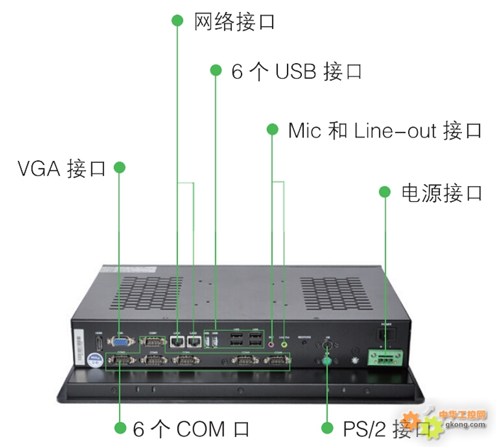

      Æí·É¹¤ÒµÆ½°åµçÄÔPRA-PPC-900FMT002ÊÇ»ùÓÚÓ¢ÌØ¶ûÁ趯ƽ̨µÄ15´ç¹¤ÒµÆ½°åµçÄÔ£¬ ¸Ã¹¤ÒµÆ½ °åµçÄÔ´îÔØµÍ¹¦ºÄÁ趯ϵÁд¦ÀíÆ÷Intel Atom D2550ºÍIntel NM10оƬ×飬֧³ÖDDRIII 2GBÄڴ棬1¸ö32GB SSD¹Ì̬ӲÅÌ£»Ö§³Ö6¸öRS-232 ½Ó¿Ú£¬2 ¸öǧÕ×Íø¿Ú£»Ö§³Ö6¸öUSB 2.0 ½Ó¿Ú£¬1¸öVGA ½Ó¿ÚºÍ1¸öHDMI¸ßÇåÏÔʾÊä³ö½Ó¿Ú£»Ö§³Ö2¸öMiniPCI-E ²å²Û£¬´¥ÃþÆÁΪ15´çLCDÆÁ¡£
       PRA-PPC-900FMT002ÊÇÆí·É¿Æ¼¼×ÔÖ÷Ñз¢£¬°´¾ü¹¤±ê×¼Éú²úµÄµÍ¹¦ºÄ¡¢¸ßÐÔÄÜ¡¢¸ßÐԼ۱ȵĹ¤ÒµÆ½°åµçÄÔ¡£¸Ã¿î¹¤ÒµÆ½°åµçÄÔ²ÉÓÿÆÑ§»¯µÄ½á¹¹Éè ¼Æ£¬ºÏÀí¡¢¶àÑùµÄ¹Ì¶¨·½Ê½£¬ÒÔ¼°ÎÞ·çÉÈÉ¢ÈÈϵͳ£¬Òò´Ë¾ßÓг¬Ç¿µÄ»·¾³ÊÊÓ¦ÄÜÁ¦¡£Ä¿Ç°¸Ã¿î¹¤ÒµÆ½°åµçÄԹ㷺ӦÓÃÓÚÖÇÄÜ¿ìµÝ¹ñ¡¢ÎïÁ÷¡¢½ðÈÚµÈÁìÓò¡£
CPU Intel Atom D2550£¨Ë«ºË , 1.86GHz£©
ÄÚ´æ DDRIII 2GB
Ö÷°å PRA-EC-2803T
оƬ×é Intel NM10
»úÏä PRA-559C2
µçÔ´ ³¤³Ç 60W
ÏÔʾÆÁ 15 ´ç LCD
´®¿Ú 6×RS-232 ½Ó¿Ú
²¢¿Ú /
USB½Ó¿Ú 6xUSB 2.0 ½Ó¿Ú
ÏÔʾ½Ó¿Ú 1×VGA ½Ó¿Ú£¬1×HDMI ½Ó¿Ú
¼üÅÌ/Êó±ê /
LAN½Ó¿Ú 2 ¸öǧÕ×Íø¿Ú
Íâ´æ´¢Æ÷ 32GB SSD
À©Õ¹Ö§³Ö 2×MiniPCI-E ²å²Û
ͨ·çϵͳ /
Çý¶¯¿Õ¼ä 1×2.5" HDD ¿Õ¼ä
¹¤×÷ÎÂ¶È 0¡æ¡«60¡æ£¨-10¡æ¡«60¡æ»ùÓÚÏîÄ¿£©
´¢´æÎÂ¶È -20¡æ¡«70¡æ
Ïà¶Ôʪ¶È 0% ~ 95% Ïà¶Ôʪ¶È£¬ÎÞÀäÄý
¿¹³å»÷ 10G·å-·å¼ÓËÙ¶È£¨11MS£©
¿¹Õñ¶¯ 5-17Hz,0.1'Ë«·åÎ»ÒÆ£»17-640Hz,1.5G·å·å¼ÓËÙ¶È
µç´Å¸ÉÈÅ ·ûºÏFCC/VDE A¼¶±ê×¼
ÍâÐγߴç 380x295x75(mm)
