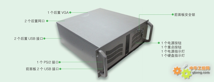

      Æí·ÉPRA-IPC-600PÊÇ»ùÓÚÓ¢ÌØ¶û±¼ÌÚÆ½Ì¨µÄ±ê×¼ÉϼÜÐÍ4U¹¤¿Ø»ú£¬¸Ã4U±ê×¼¹¤¿Ø»ú´îÔØ±¼ÌÚϵÁд¦ÀíÆ÷Intel E5500ºÍIntel G41+ICH7RоƬ×飬֧³Ö2¿éDDRIII 2GBÄڴ棬2¸ö500GÓ²ÅÌ£»Ö§³Ö4¸ö´®¿Ú£¬1¸öLPT²¢¿Ú£¬2 ¸ö RJ45ǧÕ×ÍøÂç½Ó¿Ú£»Ö§³Ö4¸öUSB 2.0 ½Ó¿Ú £¬1¸öVGA ½Ó¿Ú £¬1¸öPCI-E x16²å²Û£¬1¸öPCI-E x4²å²Û£¬4¸öPCI ²å²Û£»Å䱸19" ±ê×¼ÉϼÜÐÍ»úÏä¡£
       PRA-IPC-600PÊÇÆí·É¿Æ¼¼×ÔÖ÷Ñз¢¡¢Éú²ú¼°ÔËӪΪһÌåµÄ¸ßÐÔÄÜÉϼÜÐ͹¤¿Ø»ú£¬Ëù²ÉÓõĹ¤Òµ»úÏäÇ°Ãæ°åÌØÊâµÄµ¥ÃÅÉè¼ÆÒÔ¼°»úÏä°²È«Ëø£¬Ìṩϵͳµç Ô´ºÍ¸´Î»°´Å¥£¬LEDָʾµÆ¿ÉÏÔʾµçÔ´¡¢Ó²Å̵ÄÔËÐÐÇé¿ö¡£¸Ã¿î4U±ê×¼¹¤¿Ø»ú´øÓÐÏȽøÀäȴϵͳ£¬Äܹ»Ìṩ³ä×ãµÄÆøÁ÷À´ÀäȴϵͳµÄÖ÷Òª²¿¼þ£¬²¢ÓзḻµÄ I/O½Ó¿ÚºÍ¸÷ÖÖÍⲿÉ豸£¬·½±ãÊý¾Ý´«Êä¡¢±¸·ÝºÍÊäÈë¡£¸Ã¿î4U¹¤¿Ø»úPRA-IPC-600PÓµÓÐÔÚ¶ñÁӵĻ·¾³Ï·À³¾¡¢·À·øÉä¡¢¿¹¸ÉÈÅ¡¢¿¹Õ𶯵ÈÌØµã£¬ ¹ã·ºÓ¦ÓÃÓÚʯÓÍ»¯¹¤¡¢»úµç×Ô¶¯¡¢Ò½ÁÆÒ½Ò©¡¢Êý¿Ø»ú´²µÈ¹¤ÒµÁìÓò¡£
CPU Intel E5500 (2M Cache, 2.8GHz, 800 MHz FSB) LGA775
ÄÚ´æ 2xDDRIII 2GB
Ö÷°å PRA-FSC-G41E
оƬ×é Intel G41+ICH7R
»úÏä PRA-IPC-818A
µçÔ´ ATX-350P4 Éý¼¶°æ
µ×°å PRA-516P11
Ó²ÅÌ 2x Ï£½Ý 500G
½á¹¹ 4U 19" ±ê×¼ÉϼÜÐÍ»úÏä
ÏÔ¿¨ ¼¯³ÉÏÔ¿¨ Intel GMAX4500
·çÉÈ 1x80mm ÀäÈ´·çÉÈ
Íø¿Ú 2xRJ45 ǧÕ×ÍøÂç½Ó¿Ú
USB ½Ó¿Ú 4xUSB 2.0 ºóÖýӿÚ
Êó±ê¼üÅÌ 1xPS/2 ½Ó¿Ú
ÏÔʾ½Ó¿Ú 1xVGA£¨ºóÖ㩽ӿÚ
À©Õ¹Ö§³Ö 1xPCI-E x16 ²å²Û£¬1xPCI-E x4 ²å²Û£¬4xPCI ²å²Û
´®¿Ú 4 ¸öºóÖô®¿Ú
²¢¿Ú 1 ¸öºóÖò¢¿Ú
Çý¶¯¿Õ¼ä 2x3.5”HDD ¿Õ¼ä
¹¤×÷ÎÂ¶È 0¡æ¡«60¡æ£¨-10¡æ¡«60¡æ»ùÓÚÏîÄ¿£©
´¢´æÎÂ¶È -40¡æ¡« 85¡æ
Ïà¶Ôʪ¶È 0% ~ 95% Ïà¶Ôʪ¶È£¬ÎÞÀäÄý
¿¹³å»÷ 10G·å-·å¼ÓËÙ¶È£¨11MS£©
¿¹Õñ¶¯ 5-17Hz,0.1'Ë«·åÎ»ÒÆ£»17-640Hz,1.5G·å·å¼ÓËÙ¶È
µç´Å¸ÉÈÅ ·ûºÏFCC/VDE A¼¶±ê×¼
ÍâÐγߴç 426.5x177.6x470(mm)
