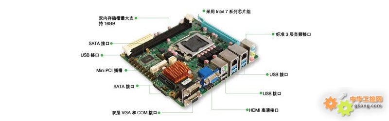

²úÆ·Ãû³Æ£º Æí·É¸ßÐÔÄÜǶÈëʽ¹¤ÒµÖ÷°åPRA-CB-H77
ÐÍ ºÅ£º PRA-CB-H77
Æí·É¸ßÐÔÄܹ¤ÒµÖ÷°åPRA-CB-H77ÊDzÉÓÃIntel7ϵÁУ¨¼æÈÝ6ϵÁУ©¸ßËÙоƬ×éµÄ¹¤Òµ¼¶Ç¶ÈëʽÖ÷°å£¬´îÔØÊг¡ÉÏÖ÷Á÷µÄIntelµÚ¶þ´ú¡¢µÚÈý´úCorei7¡¢Corei5 ¡¢Corei3 ¡¢Pentium¡¢CeleronÖÐÑë´¦ÀíÆ÷£¬ÕûºÏIntel HD»æÍ¼¼¼Êõ£¬Ö§³ÖSATA 6Gb/s£¬3Gb/sºÍ SATA1.5Gb/s¡£°åÔØ2¸öIntel 82583VǧÕ×ÒÔÌ«Íø½Ó¿Ú£»Ö§³Ö1333/1600MHz¸ß´ø¿í˫ͨµÀDDRIIIÄڴ棬ÌṩÁ½ÌõÄÚ´æ²Û£¬×î´óÈÝÁ¿¿É´ï16G£¬Í¬Ê±ÓµÓзḻµÄ½Ó¿Ú£¬Æä¸ßЧÄܼ°¸ßËÙ´«ÊäµÄÌØÐԷdz£ÊʺϹ¤Òµ¿ØÖÆ£¬Êý×Ö¼à¿ØÂ¼Ïñƽ̨£¬¹¤Òµ×Ô¶¯»¯É豸µÈÓ¦Óá£
²úÆ·ÌØÐÔ£º
²ÉÓÃLGA1155 Ö§³ÖI7¡¢I5¡¢I3ϵÁпáþ´ú¡¢Èý´ú´¦ÀíÆ÷¼°Xeon E3ϵÁд¦ÀíÆ÷¡£
Ö§³Ö2xIntel82583V10/100/1000Mbps¡£
1x240pin ˫ͨµÀ1333/1600 DDRIII SO-DIMMÄÚ´æ²å²Û£¬×î´óÖ§³Ö16GB¡£
Ö§³Ö4λ¿É±à³ÌÊý×ÖGPIO¡£
Ö§³Ö2¸öMINI-PCI-E½Ó¿Ú£¬ÆäÖÐÒ»¸öÖ§³Ö3G£»1¸öWIFI»òMSATA SSD£¬Ö§³ÖPCIEX16½Ó¿Ú¡£
¸ßÐÔÄܹ¤ÒµÖ÷°å²ÉÓÃCPU±ê׼ɢÈÈÆ÷£¬ÄÏÇÅÓÃ4¿×É¢ÈÈÆ÷¡£
ËùÓÐÍⲿ½Ó¿ÚÖ§³Ö¿¹ESDÉè¼ÆµÄ¹¤ÒµÖ÷°å¡£
Ë«VGA±ê×¼½Ó¿Ú£¨»òÕßÒ»¸öVGA£¬Ò»¸öHDMI£©, ÆäÖÐÒ»¸öVGAÓÉHDMIת½Ó£»Ö§³Öͬ²½Òì²½ÏÔʾ£¬Ô¤ÁôHDMI½Ó¿Úlayout¡£

ϵͳ²ÎÊý
CPU      LGA1155IntelµÚ¶þ´ú¡¢µÚÈý´úCorei7¡¢Corei5¡¢Corei3¡¢Pentium¡¢Celeron ÖÐÑë´¦ÀíÆ÷
ÄÚ ´æ     1x240pin ˫ͨµÀ1333/1600 DDRIII SO-DIMMÄÚ´æ²å²Û£¬×î´óÖ§³Ö16GB
оƬ×é    Intel 7ϵÁУ¨¼æÈÝ6ϵÁУ©
BIOS      AMI EFI BIOS
ATA/IDE   2xSATAIII½Ó¿Ú£¬2xSATAII½Ó¿Ú£¨»ùÓÚоƬ×é¶ø¶¨£©
Flash Disk /
¿´ÃŹ·    256¼¶,¿É±à³Ì0~255Ãë/·Ö,³¬Ê±Öжϻòϵͳ¸´Î»
I/O½Ó¿Ú
´® ¿Ú      1¸ö±ê×¼DB9(COM1,Ö§³ÖRS-485/422)), £¬9¸ö2x5°¼²Û²åÕë
²¢ ¿Ú      /
USB½Ó¿Ú    4xUSB3.0½Ó¿ÚË«²ãÓëRJ-45Ò»Ìå±ê×¼½Ó¿Ú£¬2¸öUSB2.0£¬2¸öUSB2.0²åÕë½Ó¿Ú£¨»ùÓÚоƬ×é¶ø¶¨£©
¼üÅÌ/Êó±ê  1xPS/2¼üÅ̺ÍÊó±ê
À©Õ¹×ÜÏß   Ö§³Ö2¸öMINI-PCI-E½Ó¿Ú£¬ÆäÖÐÒ»¸öÖ§³Ö3G£»1¸öWIFI»òMSATA SSD£¬Ö§³ÖPCIEX16½Ó¿Ú
GPIO½Ó¿Ú   4·ÊäÈ룬4·Êä³ö
ÍøÂç
ÍøÂçоƬ 2xIntel 82583V10/100/1000Mbps
BYPASS   /
ÏÔʾ
ÏÔʾоƬ ¼¯³ÉIntelͼÐÎýÌå¼ÓËÙÆ÷
ÏÔʾ½Ó¿Ú Ë«VGA±ê×¼½Ó¿Ú£¨»òÕßÒ»¸öVGA£¬Ò»¸öHDMI£©, ÆäÖÐÒ»¸öVGAÓÉHDMIת½Ó£»Ö§³Öͬ²½Òì²½ÏÔʾ£¬Ô¤ÁôHDMI½Ó¿Úlayout
»ú¹¹Óë»·¾³
µçÔ´ÀàÐÍ 24pin ATXµçÔ´
¹¤×÷ζȠ 0¡æ¡«60¡æ(-10¡æ¡«60¡æ»ùÓÚÏîÄ¿)
¹¤×÷ʪ¶È  0 ~ 95% Ïà¶Ôʪ¶È,ÎÞÀäÄý
³ß´ç      170mmx170mm
