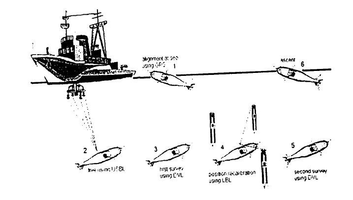

    ¸ß¾«¶È±Õ»·¹âÏËÍÓÂݵ¼º½ÏµÍ³PHINSÊÇÊÀ½çÉÏ×îÇá±ãµÄ¹ßµ¼ÏµÍ³£¬¿ÉÌá¹©ÔØÌåµÄÕæ·½Î»½Ç¡¢Ô˶¯×Ë̬¡¢ËÙ¶È¡¢Éý³Á¼°ÈýάλÖÃÐÅÏ¢¡£Æä¹ßÐÔºËÐIJ¿·ÖÊÇ»ùÓÚ¹âÏËÍÓÂÝÒǼ°ÓëÖ®ÏàÆ¥ÅäµÄÊý×ÖÐźŴ¦ÀíÆ÷£¬¸Ã´¦ÀíÆ÷ÓÐרΪˮÏÂ×÷Òµ¿ª·¢µÄ¿¨¶ûÂüÂ˲¨Æ÷¡£¸Ã¹ßµ¼ÏµÍ³»¹¾ßÓÐGPS¡¢Ë®ÏÂÉùѧ¶¨Î»ÏµÍ³¡¢Éùѧ¶àÆÕÀռƳÌÒǼ°Éî¶È´«¸ÐÆ÷½Ó¿Ú¡£
